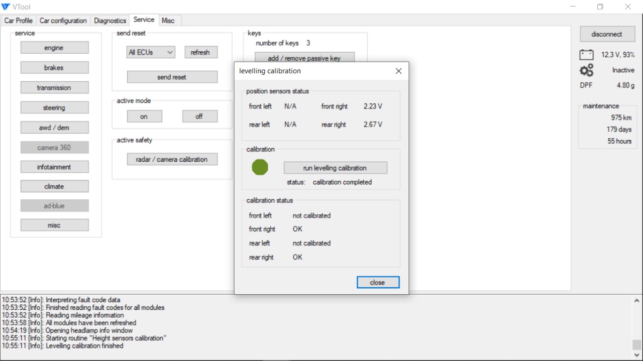

ещё вопрос про статус датчиков положения кузова.
Так и должно быть, что только справа показывает?

Re: Статус и калибровка датчиков положения кузова
Когда в автомобиле установлены датчики только справа, так и должно быть.

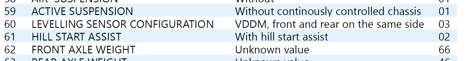

Конфигурация датчиков в параметре 60 LEVELLING SENSOR CONFIGURATION

vtool wrote: 27 Apr 2025, 15:35 Когда в автомобиле установлены датчики только справа, так и должно быть.
Спасибо за инфу.
Посмотрел что у меня в конфигурации стоит.
