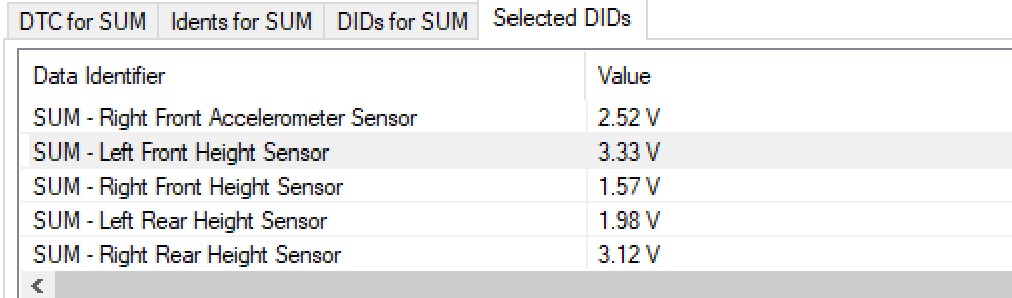

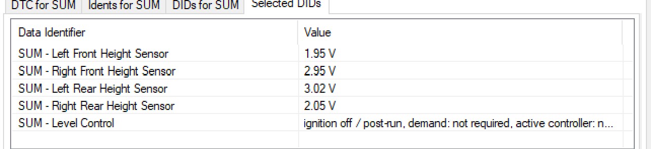

Posts: 90
Re: Нестираемая ошибка
Если я правильно соображаю, то похоже что-то не то с передним левым датчиком. Или я не правильно соображаю) Сделал скрины в положении норма, офроуд и покой
Posts: 90
Подскажите пожалуйста) Можно по этим цифрам понять что-то?)
