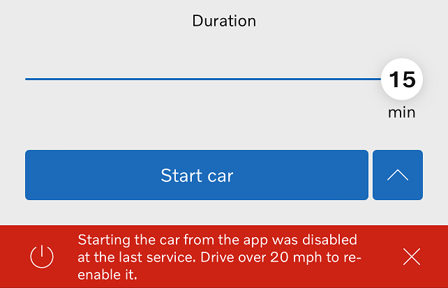

Пользователи VTool заметили, что после подключения программы к автомобилю, последующий дистанционный запуск двигателя (с приложения, либо с помощью сигнализации, либо с помощью модуля запуска с ключа) оказывается неудачным.
Сообщение в приложении выглядит так: Дистанционный запуск был отключен при последнем техобслуживании.
Пугаться не нужно, ничего не сломалось. Это штатное поведение автомобиля. Всего лишь подключения к автомобилю уже достаточно, чтобы он перешел в этот режим.
Чтобы дистанционный запуск снова начал работать, нужно прокатиться на автомобиле со скоростью чуть более 20 миль в час или 35 км/ч, поставить его на охрану. После этого дистанционный запуск снова будет работать как и раньше.
Почему это так работает? Если к автомобилю подключается диагностическое оборудование (коим VTool тоже является), вероятнее всего он находится в сервисе ;) из двигателя могли слить масло, либо частично его разобрать и оставить машину до следующего дня.
