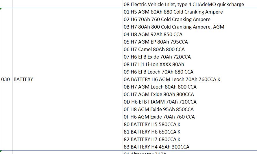

Подскажите, прописывается ли где-то в конфиге автомобиля емкость АКБ или BMS сам определяет ее емкость учитывая токи заряда-разряда?
Ведь если ток заряда интеллектуально регулируется в процессе заряда, то это должно делаться исходя из предполагаемой емкости батареи.
Если установить батарею большей емкости, а в XC60 свободно встает батарея на 90Ач вместо штатной 80Ач, то нужно как-то информировать об этом систему.
Хочешь сделать хорошо, сделай сам
Posts: 150
Re: Сброс BMS (Battery monitoring sensor)
seligor wrote: 16 Dec 2025, 15:05 Подскажите, прописывается ли где-то в конфиге автомобиля емкость АКБ или BMS сам определяет ее емкость учитывая токи заряда-разряда?
ArchiG
Posts: 71
Joined: 01 Oct 2024, 16:57
Post by ArchiG »
значение BATTERY 08 - где указано H7 Li1 Li-Ion XXXX 80Ah - это случайно относится к LTO аккумуляторам???
Ну или вопрос более узкий - как заставить машину понимать, что стоит LTO аккумуклятор?
