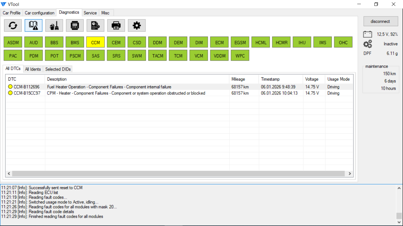

Вылезла куча ошибок. ошибки после 4 дней простоя в морозы -30 гр.

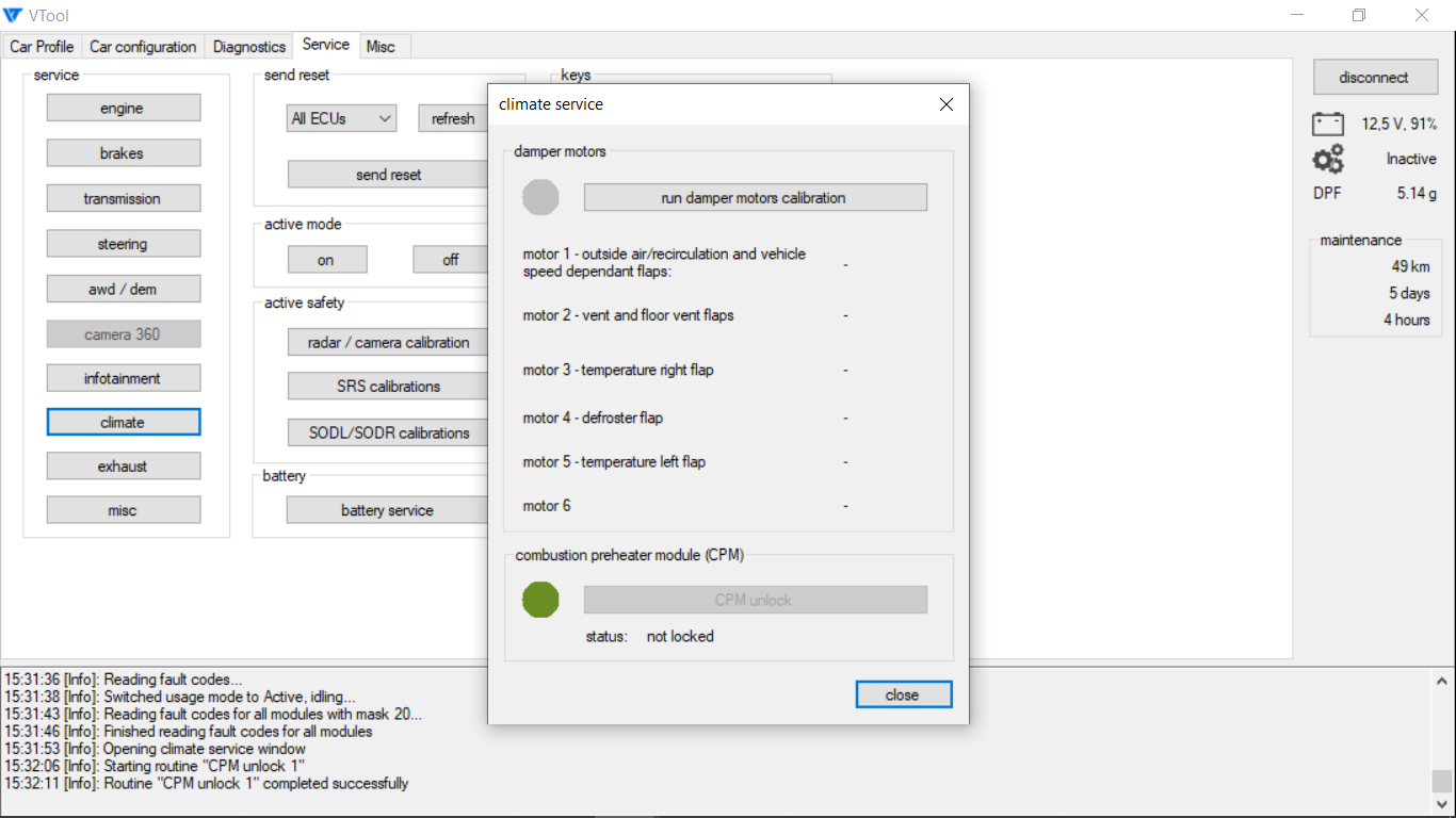

Но самое главное вебасто ушла в блокировку и никак не хотела выходить. А на улице морозы и в машинке без неё очень холодно.
Такие ошибки были постоянно плюс блокировка вебасты на следующий день всё без изменений
Сегодня потеплело до минус 20 гр. и нужно было к ОД на развал-схождение. За 1.5 часа в теплом боксе соляра оттаяла в вебасто и она заработала.
Блокировка снята успешно и теперь ПП подогреватель в работе как и догреватель.

Вот что писал vtool по данной ошибке.
