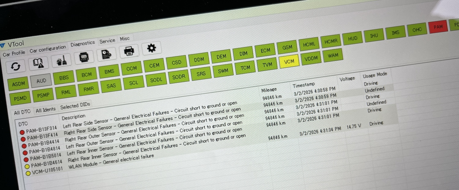

Добыл один новый ориг. паркроник, поменял с левым боковым,
ошибка перешла с левого бокового (PAM-B1B4814) на правый боковой (PAM-B13F414).
Ну думаю, победа!…. и чтобы убедиться, поменял правый угловой с другими по цепочке, ожидая, что ошибка также пойдет по цепочке.
…. а вот хрен вам, сказал Volvo!!
Меняю местами, а ошибка по правый угловому так и стоит.
Вернул все на место в ориг конфиге и ориг датчиками, ошибка так и осталась на правом боковом,
хотя должна была вернутся на левый боковой. Мистика!
Прикупил однотипных датчиков с мерса и заменю все.
Посмотрим, чем ответит вольво.

В VTOOL диагностике, крайне правая колонка (Usage Mode) -- driving & undefined -- в чем разница?
Oдни парктроники отображаются в режиме driving, другие - undefined.

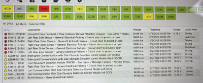

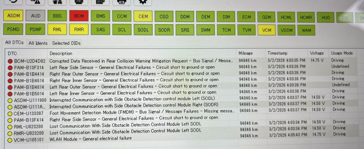

И еще заметил, что время от времени вылазит ghost ошибка:
BCM-U2D4D82 (corrupted data received in rear collision warning mitigation request - bus signal….blah blah
Забить на нее или стоит копнуть куда?

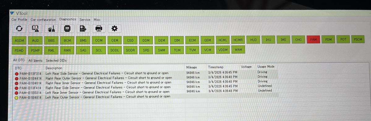

В дополнении к предыдущему посту, просмотел логи и только что заметил, что ошибка все-таки менялась по датчикам в процессе свапа (см. фото)
PAM-B13F414 (right rear SIDE)
Перешла в
PAM-B1B4614 (right rear INNER)
будем надеятся, что все таки датчик или парочка под замену.
Перешла в
Re: Калибровка рестаиливых датчиков SODL/SODR (2020) на доресте V90 (2018)
Не перешла.Slava wrote: ↑02 Mar 2026, 14:58 PS.
Перешла в
На 1й фото PAM-B13F414 желтая, на 2й таже ошибка PAM-B13F414, но красная. Для PAM-B1B4614 наоборот.
Судя по всему, связано с порядком опроса парктроников диагностикой, так как меняли вы внешний, не боковой (side), левый.

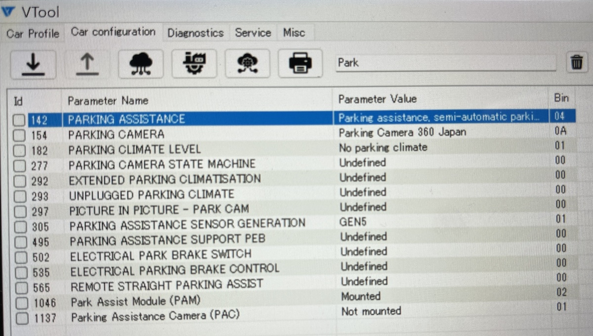

Подскажите, какие опции изменить, чтобы отключить исключительно парктроники (чтобы камеры остались работать и не залезть куда не надо).
И, есть ли возможнось програмно отключить только задние парктроники (может хоть передние заработают)?
И еще вопрос, а возможно ли, что установленные парктроники не подходят к данному авто? Бампер рестаиловый, BLIS смогли запустить благодаря Антону. Может и парктроники - рестаил и морочат голову CEMу. В конфигурации видел GEN5 и GEN6. Или это другое?

По опциям пробегитесь сами, там есть отдельно задние, это точно. Про отдельно передние - не помню. Есть без парктроников.
