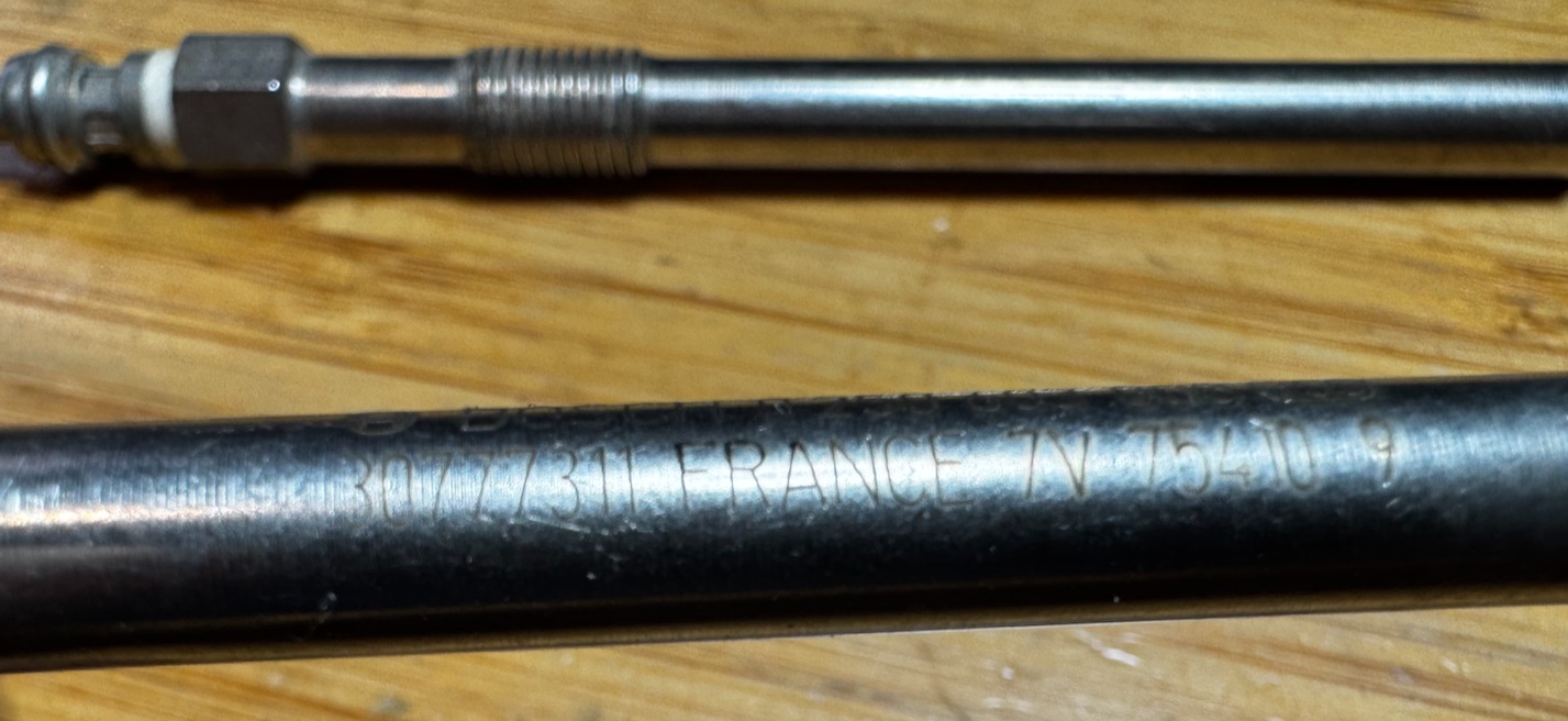

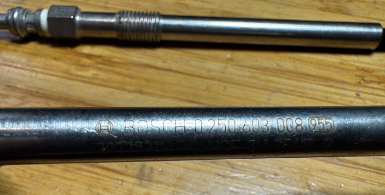

поменял на V90 D4204T23 на Denso DG-620, никаких проблем при первом запуске не было и адаптаций не делал
были BOSCH (на фото), поставил https://www.exist.ru/Parts/Default.aspx ... E41&sr=-36
по поводу сопротивлений - у старых тоже был разброс небольшой
