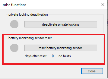

В разделе сервис, есть misc появляется в всплывающем окне резет батарея контроллер, при её нажатие зеленый кружочек и Ваша машина не заводится, что делать?

вот эта кнопка?

да

Это обнуление датчика контроля заряда батареи. Почитайте про BMS.
При замене аккумулятора нужно делать. С запуском автомобиля НИКАК не связано.
Вообще, чтобы что-то испортить VTool нужно как минимум перейти в режим программирования, для чего нужен CEM PIN.
Все остальные процедуры - сугубо сервисные и испортить ничего не могут.
В любом случае нужно думать что делаешь, конечно, и на запущенном моторе, например, ресет блоков управления не делать.
Проверки на это есть, но всё равно...
Касательно проблемы - выложите отчет об ошибках из раздела диагностики. Там можно сгенерировать PDF файл.
Не удивлюсь, если это совпало с тем, что сдох замок рулевой колонки, например.
В этом случае как раз автомобиль не запускается...

СПАСИБО, У МЕНЯ ЭМУЛЯТОР блокиратора руля пришлось его отсоединить и подсоеденить и всё завелось
