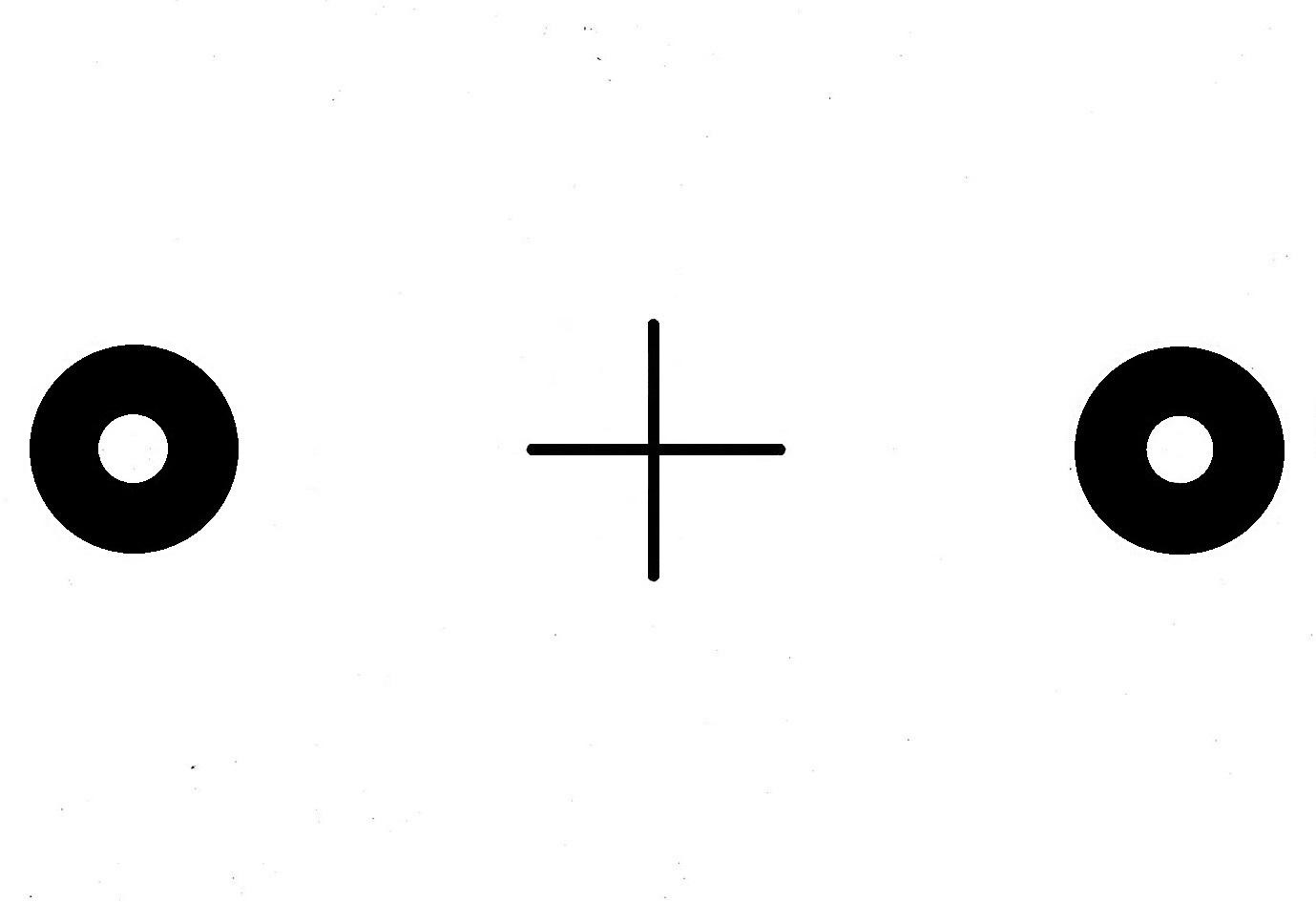

Всем привет!
По собственной неосторожности :roll: сбросил калибровку FLC2.
В VTOOL есть меню калибровки FLC2, но для калибровки нужна мишень с номером 9997777
Может у кого есть или кто знает ее размеры?

A4

распечатать прикрепленный файл
