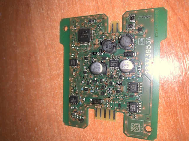

Добрый вечер, может кто по плате определить, имеется датчик наклона или нет?
