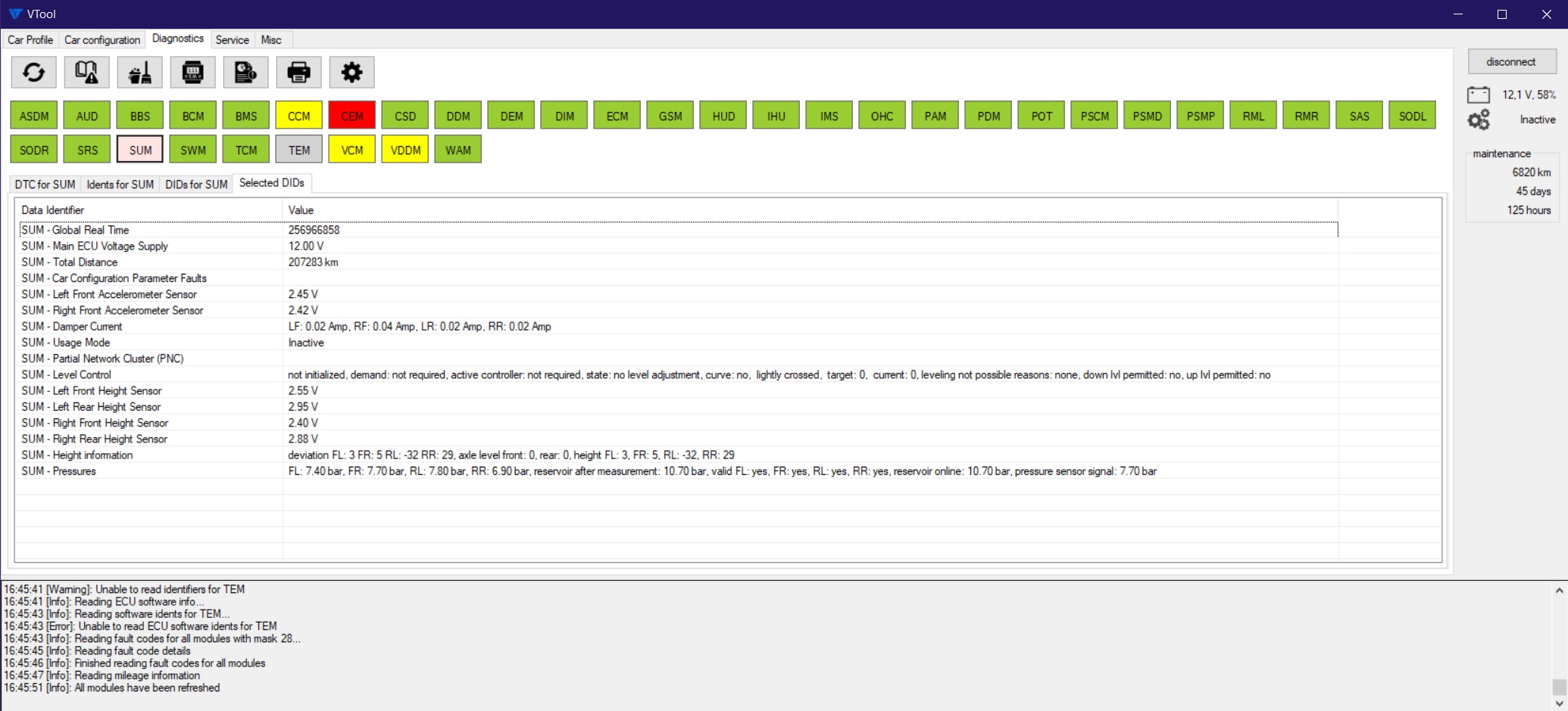

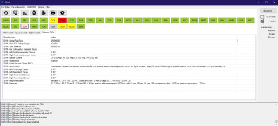

Вывел всё что там есть. Ошибку поймал, когда в параметрах 61 и 62 изменил значения на 01 Front axle weight и 01 Rear axle weight соответственно.
До кучи ещё и TEM отвалился... прям беда)
Сама ошибка по SUM такая:
SUM-U230051 Central Configuration - System Programming Failures - Not programmed 207276 km 02.09.2025 17:58:43 11.50 V Active

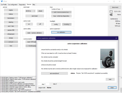

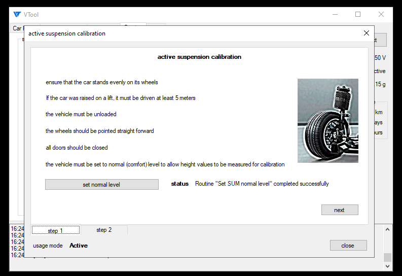

Шаг 1 в адаптации я проходил и получал sucssess
Шаг 2 всегда заканчивался красным кружком и надписью System is not in Jack mode
В итоге я залил заводские (OEM) параметры (впервые это сделал), после чего накатил свои изменения (кстати сначала думал придётся собирать все свои изменения.... :cry:, а оказалось в Vtool есть прекрасная функция восстановить состояние параметров, выбрав и загрузив прошивку из архива - отлично!)

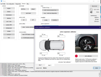

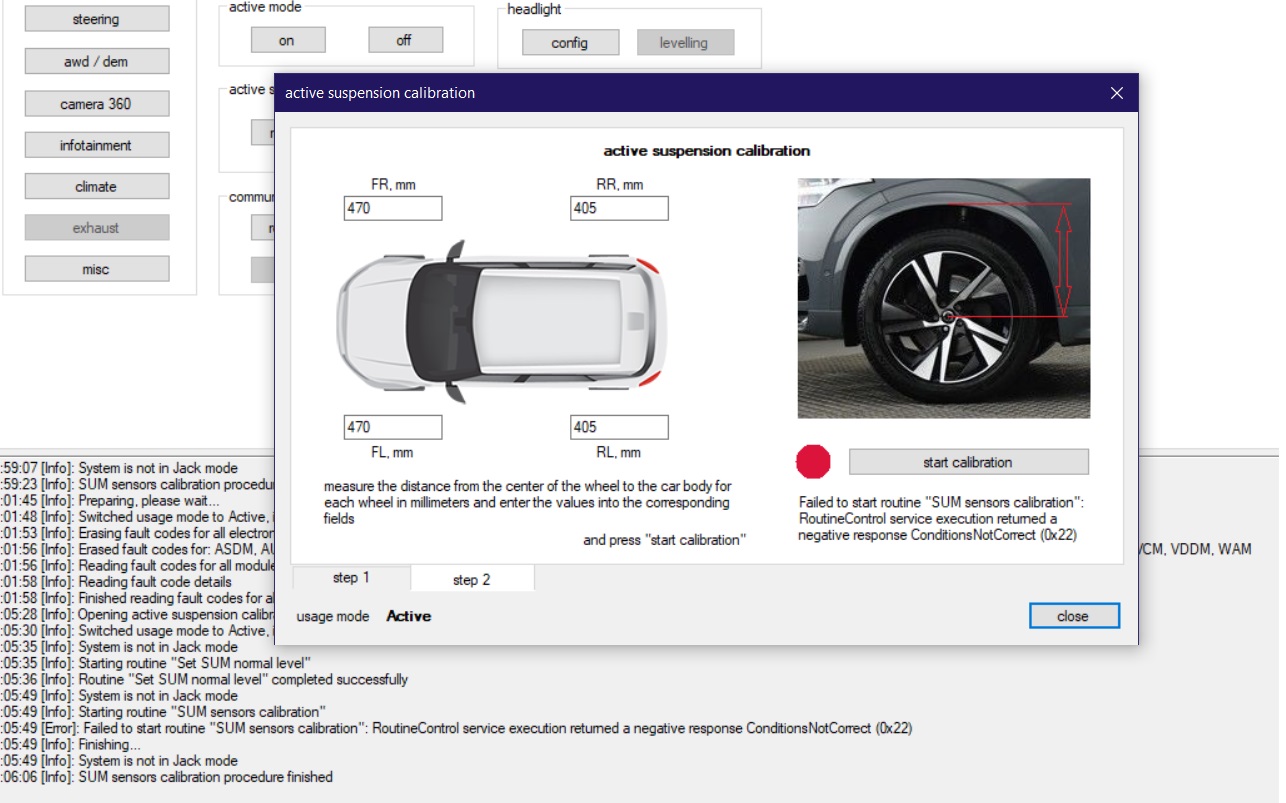

Ничего не меняя и не удаляя ошибок, сразу попробовал откалибровать, но что-то не выходит.
Как и вчера первый шаг успешно, а второй ругается на режим Jack - что это? и ошибку выдает 0х22
Re: Калибровка пневмы
там написано, статус 22 это "условия не подходящие". давайте в личке спишемся, возможно я удаленно подключусь и попробуем еще раз
