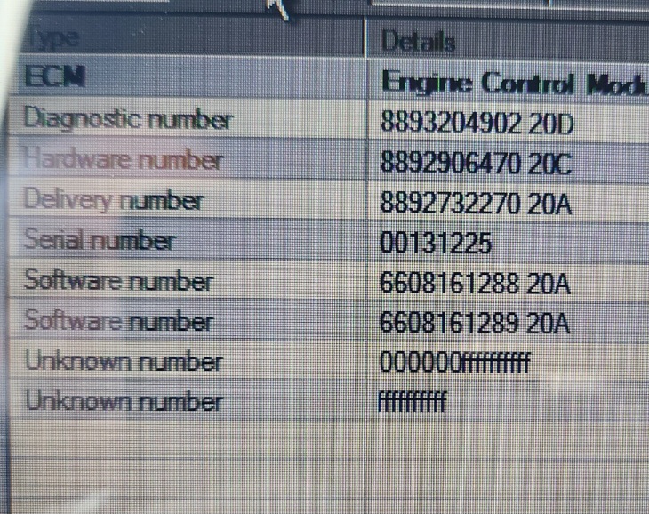

Добрый день, спросить ещё хочу. У меня monjaro 23г ПИ, ecm bosch. Не считываются параметры уровень масла, скорость помпы и т.п. Какие нибудь варианты контролировать есть?

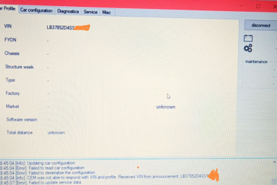

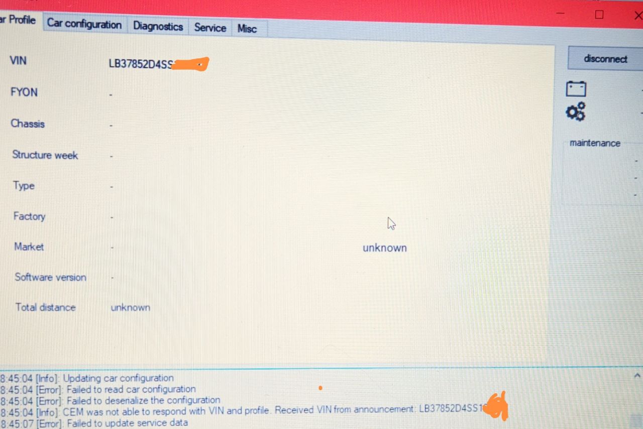

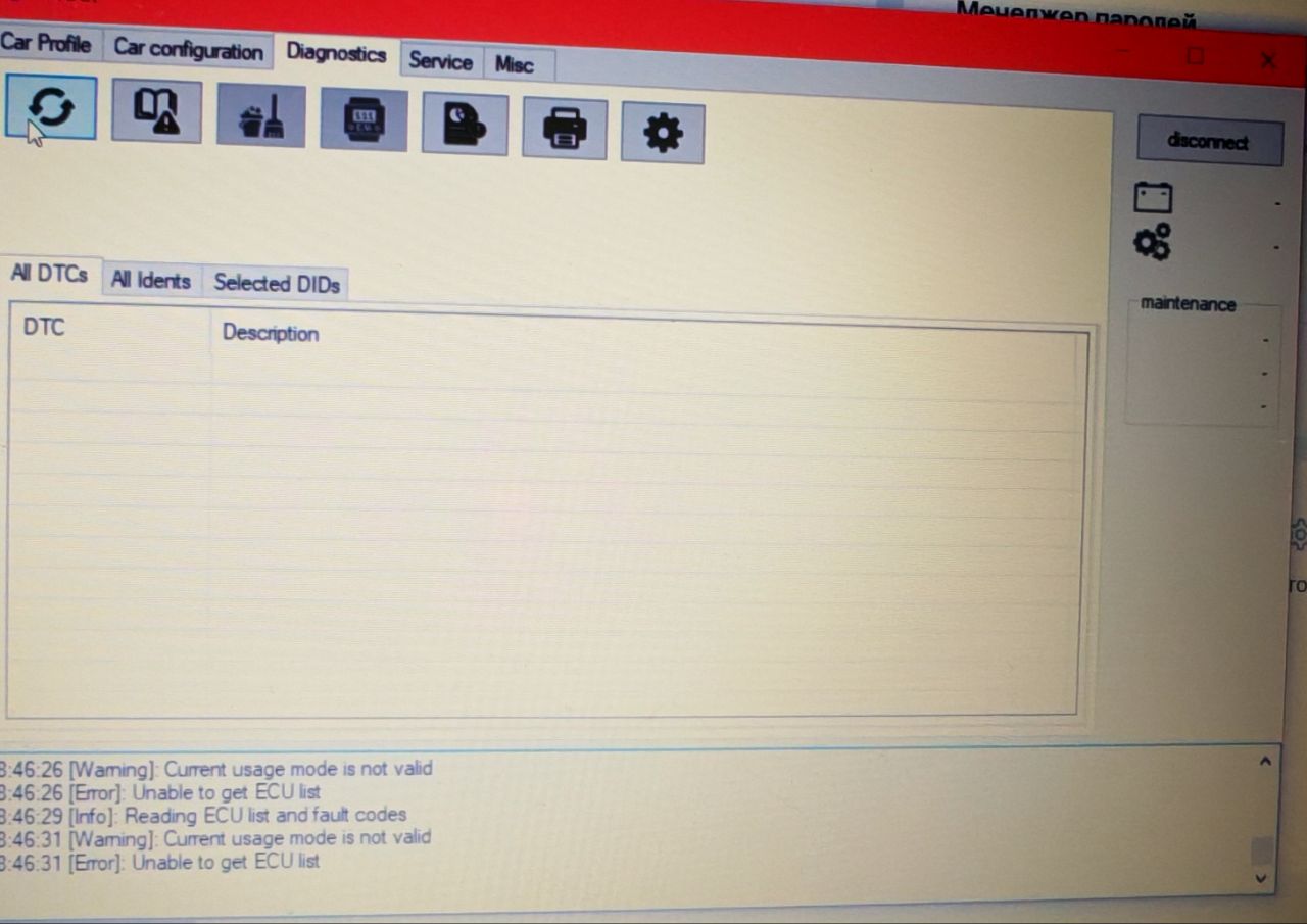

Добрый вечер.Хотелось бы узнать о продвижении вопроса с Geely Atlas NEW 2024.Мучаемся вопросом с определением уровня масла в ДВС.Заранее благодарен за ответ.Донаты не проблема.
Re: Geely Atlas NEW 2024
Пока работы по поддержке Geely не ведутся. Архитектура автомобилей без CEM довольно сильно отличается и требует серьезных изменений в VTool
Sergey1980
Joined: 30 Apr 2025, 19:57
Post by Sergey1980 »
Подскажите,планируются?
Вы можете ускорить процесс, если сделаете логи требуемого функционала дилерским софтом и пришлете мне их и скриншоты окон на support@vtool.info а там видно будет

Добрый день.Отправил вам на почту логи по Atlas new
