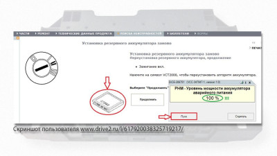

вот что советует сделать сайт neovolt после замены батарейки.
• По сообщениям автовладельцев, простая замена батареи помогает не всегда — на ряде автомобилей нужно выполнить программу реинициализации батареи через VIDA.
• В интерфейсе VIDA подсоединитесь к автомобилю - вкладка «Диагностика» - «Техническое обслуживание» - выбрать на схеме «PHM» - вкладка «Расширенный» - разворачиваем «PHM» плюсом - «Установка резервного аккумулятора заново» - «Да» (ответ на вопрос «Был ли аккумулятор заменен?») - «Пуск».
• Состояние PHM должно измениться на 100%.
• Если у вас нет доступа к VIDA, то обратитесь к дилеру для выполения программы после замены резервного элемента питания.
Re: Блок VOC
Zander wrote: 25 Nov 2024, 16:27 вот что советует сделать сайт neovolt после замены батарейки.
тут речь идет о платформе P3, к SPA/CMA не имеет отношения совсем
