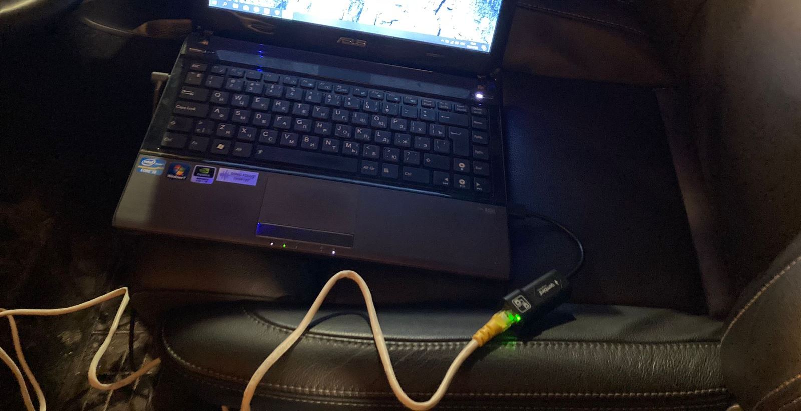

Massimo520i wrote: 22 Dec 2024, 22:20 Windows 10 не видит машину подключение через кабель желтый BMW Enet с алиекспрес. Подскажите может должны быть какието настройки самого подключения на компе? Пишет кабель неопознаный
Я на windows 10 отключил брандмауэр и всё заработало. У меня переходник с алика без шнура, а шнур взял от роутора.
Вот так выглядит со шнуром.

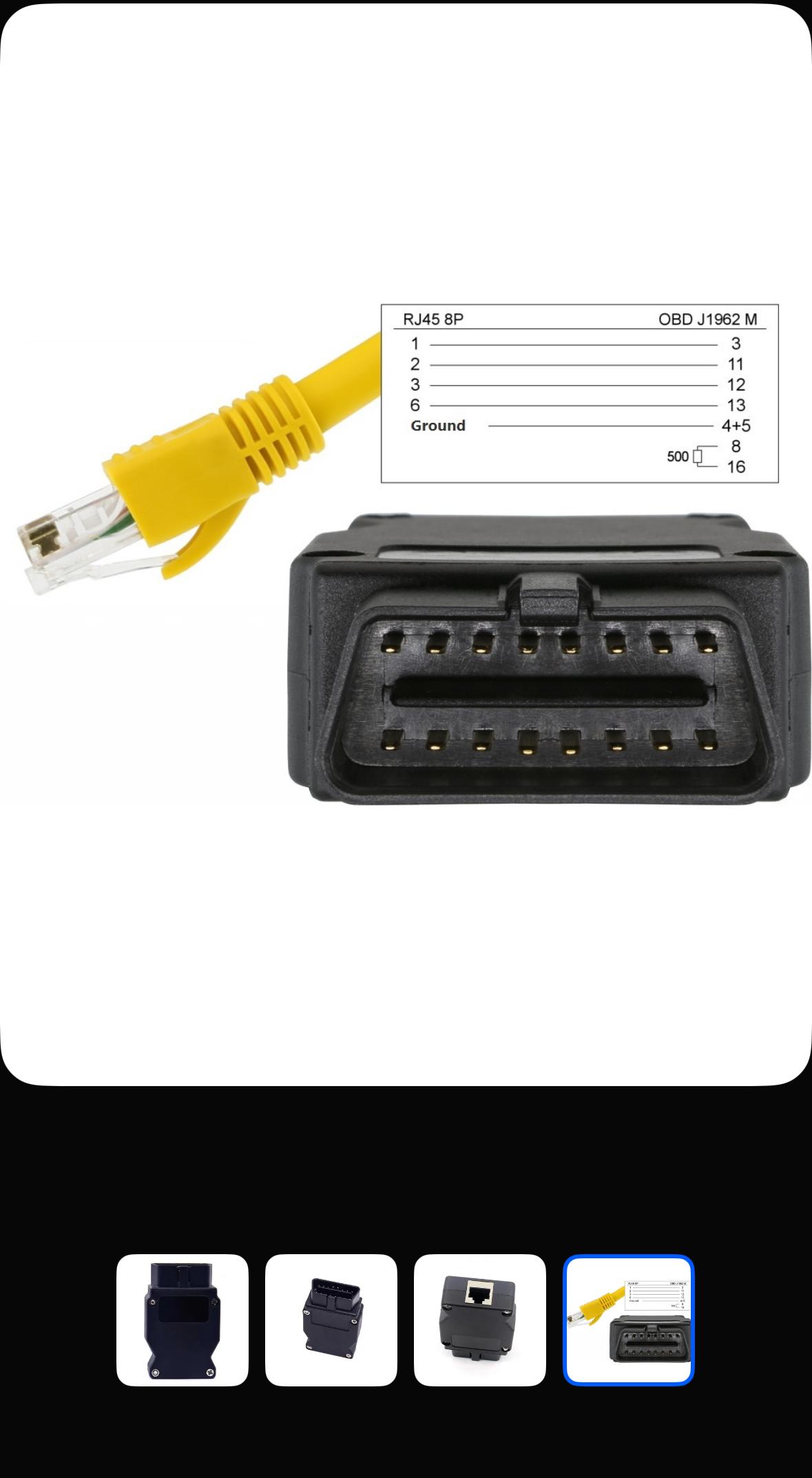

Мне пришлось перепаять китайский кабель, не правильное подключение было.
Не могу у себя схему найти, наверное стёр. Поищи на драйве я там брал.
У кого то такая же проблема была он описывал и схему выставлял.

Post by Massimo520i »
Та уже и схему пересмотрел. Убрал подключение диода т.к. китайци его сделали, а в оригинальной схеме его нету. А у всех при подключении пишет неопознаная сеть??
Posts: 152
Re: VTool не может подключиться к автомобилю
Massimo520i wrote: 23 Dec 2024, 12:27 Та уже и схему пересмотрел. Убрал подключение диода т.к. китайци его сделали, а в оригинальной схеме его нету.
У меня такая рабочая схема.
