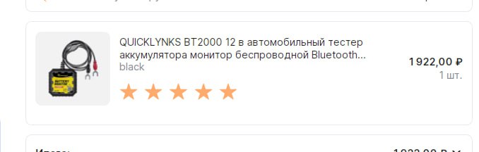

Есть вот такая штука
Re: Сброс BMS (Battery monitoring sensor)
ну как вариант...

А смысл в приблудах? Аккум исправен. SoH 0.9. Машина может стоять 2-3 недели и отлично открываться и заводиться. Не его вина, что его желают держать на 70%. Действительно, раньше на Р3 80-85% было. Но там надо было и ДВС пускать в мороз.. Теперь это не надо, только запитать элеткронику, а ДВС от 48В мотор-генератором. В пробках, когда сработал старт-стоп снова пофиг - работает инвертер 48В-12В и помогает. Значит можно и поменьше...
