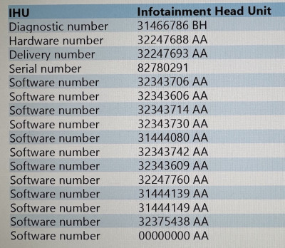

Может дело еще и в версиях ПО IHU. Считал данные у себя. У Вас пробки работают. Может есть разница в ПО?
Скорее всего что то все таки на серверах вольво, у меня ПО обновлено было последний раз, в 21м году.
После чего машина в бан попала, т.к. менял конфиг.
Но у меня и VOC работал и работает, и пробки ) qr код не показывает правда.
в общем видимо какой то глюк у вольво скорее всего
