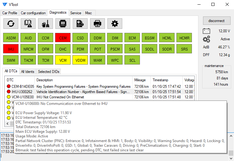

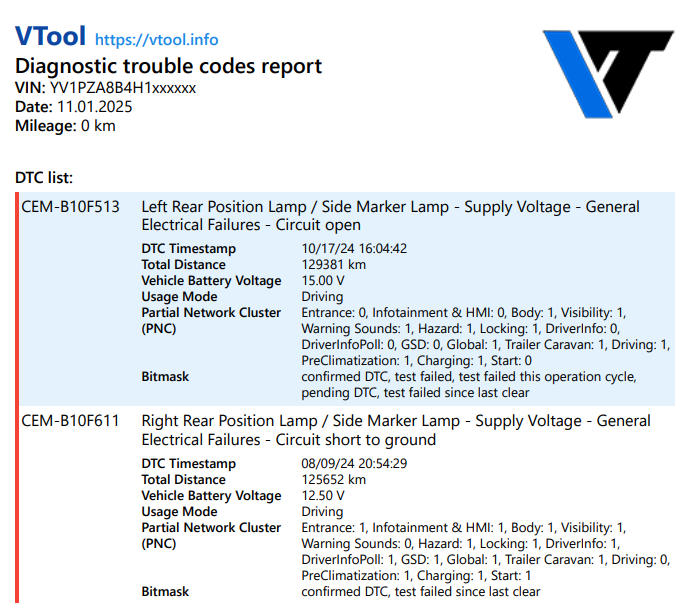

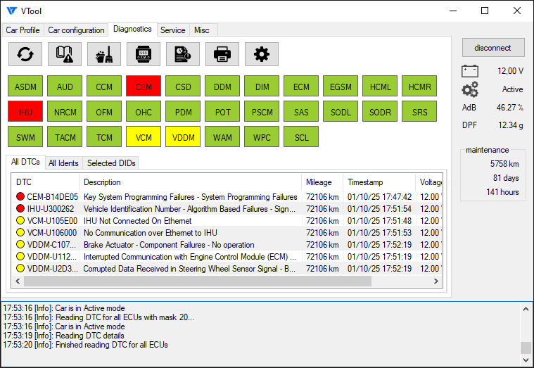

  • В диагностике добавлены детали DTC, где вы можете увидеть дату-время возникновения ошибки, пробег, и другую полезную информацию, которую предоставляет блок управления

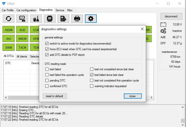

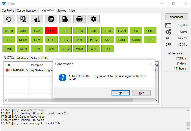

  • В функциональность удаления ошибок добавлен режим сброса ЭБУ перед повторным стиранием ошибки. Иногда ошибка в ЭБУ не стирается в текущем рабочем цикле, поэтому производится перезагрузка модуля и повторное стирание ошибки в автоматическом режиме. Исключения - модули SRS, VCM, а так же VGM, IHU и CSD для машин iCUP не перезагружаются в автоматическом режиме. Стирание ошибок производится обязательно при заглушенном двигателе в режиме Inactive / Convenience / Active. В режиме Driving автоматическая перезагрузка модулей не происходит, при этом некоторые ошибки могут не удалиться.

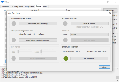

  • Добавлена адаптация активного жалюзи (Service -> Misc -> Grill shutters calibration)

  • Список электронных модулей в разделе диагностики теперь отображается в алфавитном порядке
