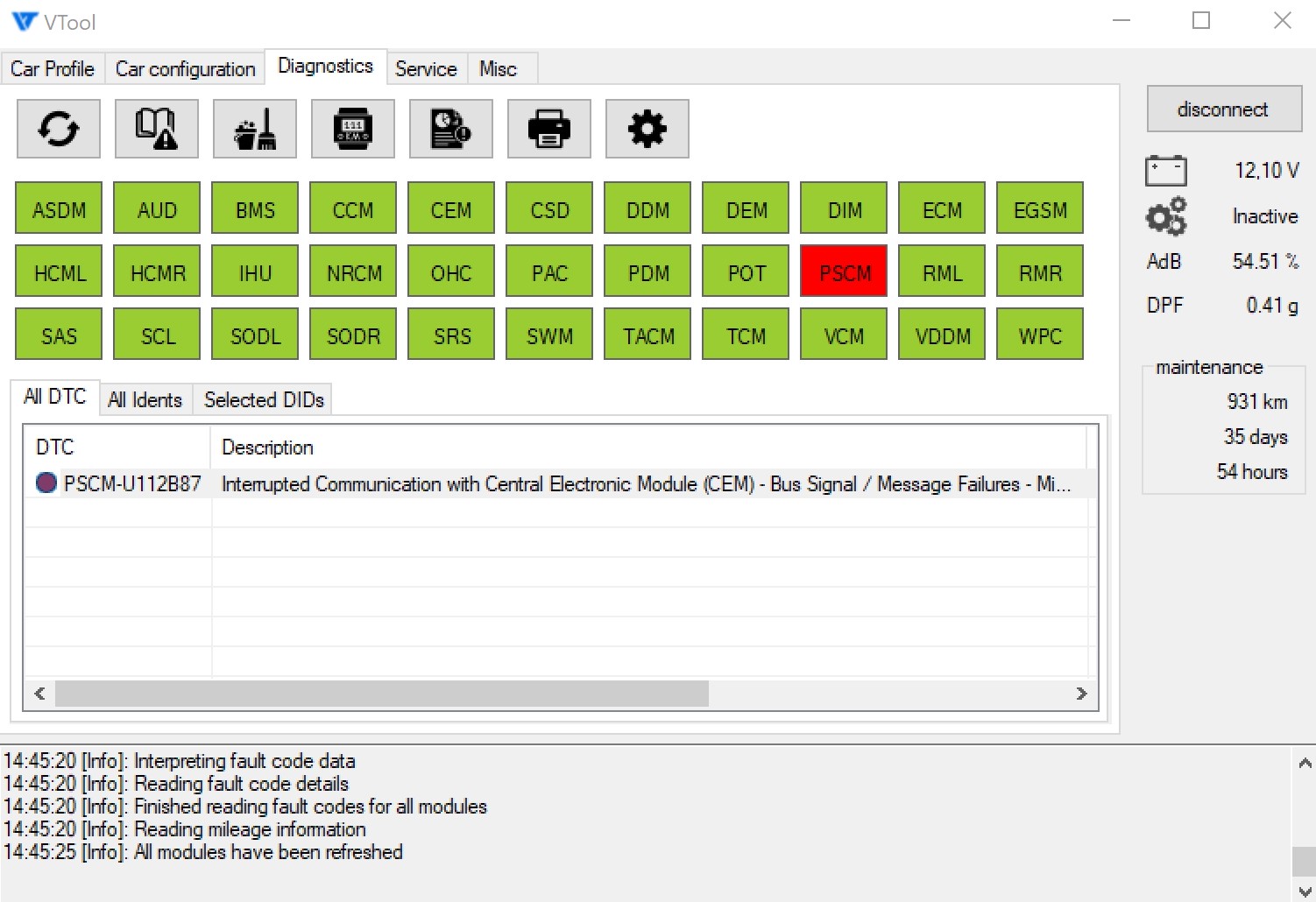

Висит ошибка, иногда стирается, потом вылезает опять. Подскажите что к чему с ней может быть?

При программировании появляются ошибки, как правило это "потеря связи бла-бла-бла".
Обычно они все удаляются без проблем, но иногда для удаления ошибки модулю нужна перезагрузка.
Поэтому нужно выбрать одну из опций:
1) отправить проблемному модулю Reset из раздела Service и затем стереть ошибки еще раз
2) включить в настройках диагностики опцию автоматической отправки Reset при сбросе ошибок (по умолчанию выключено)
3) закрыть машину, подождать пока все модули уснут (15-20 минут), подключиться снова и стереть ошибки.
я пользуюсь либо первым способом, либо вторым :)

понял, спасибо! буду пользовать)
