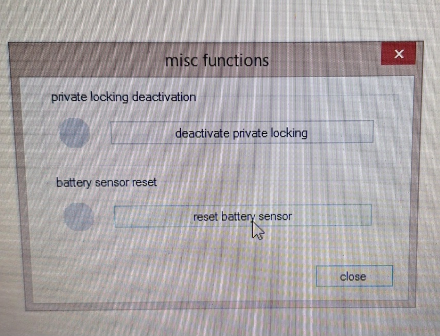

Интересует порядок сброса BMS с помощью VTool при замене акб на новый. (В том числе положение зажигания, необходимость запуска двигателя или наоборот время покоя и т.п.).

В общем случае, VTool сам включает зажигание, если это требуется для каких-то калибровок.
Сброс происходит сразу.

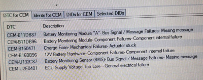

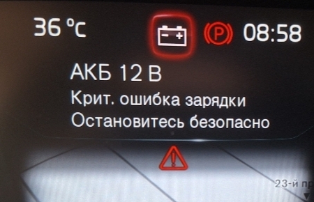

Сообщение критической ошибке зарядки аккумулятора свидетельствует о том что в процессе эксплуатации или стоянки блок BMS (battery monitoring sensor) выявил значительное изменение состояния батареи по ёмкости или заряду от ранее сохраненных в памяти сведений (SOH или SOC) по изменению внутреннего сопротивления АКБ и его напряжения.

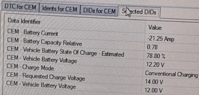

Счетчик состояния АКБ находится в памяти CEM и отслеживает SOH, при этом имеется допуск в несколько процентов, и если в сторону ухудшения ёмкости АКБ SOH изменяется в процессе эксплуатации, то поднять его можно только сбросив программно, делается это при помощи например Vtool, который отображает и количество дней с последнего сброса в окне сброса и параметры аккумулятора в разделе блока CEM (можно сравнитьдо и после).
В случае если Ваш АКБ "устал", а происходит это на Volvo SPA через 5 лет эксплуатации по причине высыхания плюссовой банки АКБ, то даже замена АКБ может не решить проблему без сброса BMS, если машина уже сохранила ухудшения в состоянии в памяти CEM. И т.к. новый АКБ имеет значительно лучшее состояние, то CEM будет выдавать ошибку состояния датчика BMS и блокировку зарядки CEM-B11DB97, CEM-B11DB96.
Номера ошибок в блоке CEM см. на фото.
В случае использования АКБ с худшими параметрами чем у родного АКБ CEM запомнит эти характеристики и установка АКБ с лучшими параметрами приведет к ошибке.

Ну по ошибкe CEM-B150471 это заблокировался модуль BSCM. Vtool имеет ли функцию раблокировки?Risk wrote: ↑22 Oct 2024, 17:20 В случае если Ваш АКБ "устал", а происходит это на Volvo SPA через 5 лет эксплуатации по причине высыхания плюссовой банки АКБ, то даже замена АКБ может не решить проблему без сброса BMS, если машина уже сохранила ухудшения в состоянии в памяти CEM. И т.к. новый АКБ имеет значительно лучшее состояние, то CEM будет выдавать ошибку состояния датчика BMS и блокировку зарядки CEM-B11DB97, CEM-B11DB96.
Re: Сброс BMS (Battery monitoring sensor)
Как оказалось, кислотный АКБ в возрасте 7-ми лет фирмы Ford с SOH 79% и первоначальной ёмкостью 72 а/ч способен снять весь букет ошибок представленных на фото. Он устанавливался временно на время обслуживания АКБ Volvo, и потом при установке вылез этот букет ошибок, который уходил при возврате акб Ford.Ну по ошибкe CEM-B150471 это заблокировался модуль BSCM. Vtool имеет ли функцию раблокировки?
