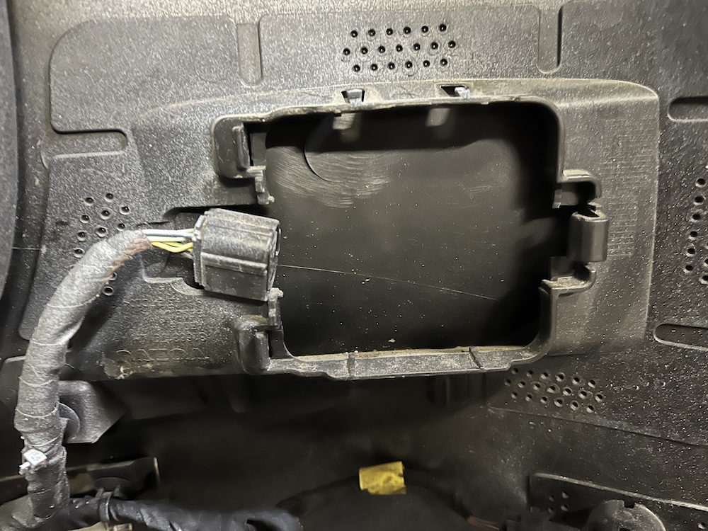

Снимаю бампер, а датчиков BLISa нет!

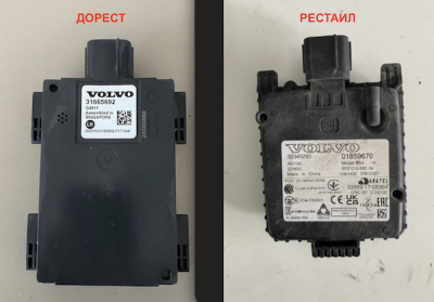

Смотрю на косу (#32264414), посадочные гнезда BLISA (#31663180 под рестаиловые блоки BLIS #32340780 (MKII, 2020+)
По всей вероятности бампер с более свежего донора. Поправьте меня, если не прав!
Япона-вин на заморских сайтах не читается, а по комплектации выдает запчасти (дорест):
31427286 Коса
31665693 Blind Spot Radar (RH)
31665692 Blind Spot Radar (LH)

В ваш автомобиль идут модули 31665692 / 31665693 (первый вариант по фото), для них на кузове уже должны быть предусмотрены кронштейны, второй вариант радаров в эти кронштейны не подойдет

Я так и предполагал. Увы, мне досталась машина уже с рестайловым бампером под рестайловый сенсор (см.фото). Пока будет идти поиск дореста, попробую достать, ради интереса, рестайловые сенсоры и посмотреть смогут ли они калиброваться с дорестовой машиной. А вдруг...чем шведский черт не шутит! как думаете?

они должны быть совместимы

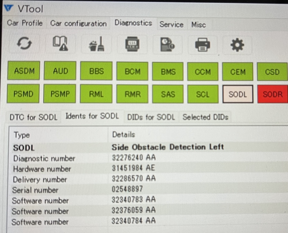

Достал отсутствующие датчики 32286570 (с V90 Рестайл), установил, подключил VTOOL.
Коды ошибок изменились.

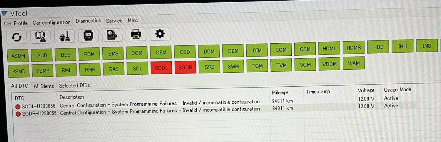

После установки датчиков BLISa ошибки изменились на:
SODL-U230056 Central Configuration - System Programming Failures - Invalid / incompatible config
SODR-U230056 Central Configuration - System Programming Failures - Invalid / incompatible config
Иконки SODL и SODR перешли в красный цвет.
Следующий шаг - попробуем последнюю фишку в VTOOL, "калибровку радаров (SODL/SODR) BLIS, функции смена стороны радаров.”

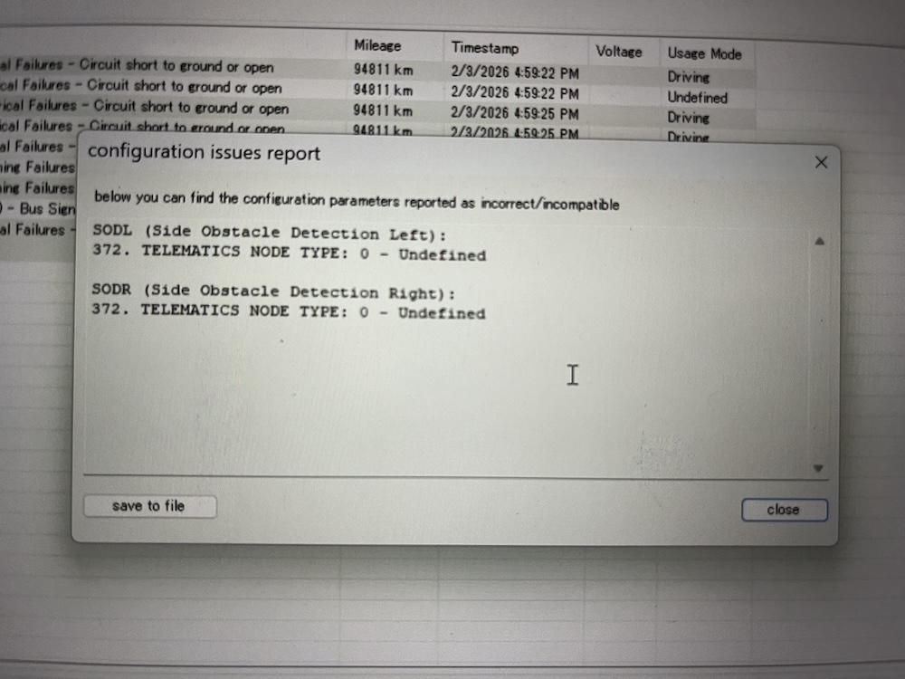

сделайте config issues report (в разделе диагностики, иконка левее принтера)
Slava
Posts: 13
Joined: 27 Jan 2026, 15:48
Location: Kyoto, Japan
Re: Калибровка рестаиливых датчиков SODL/SODR (2020) на доресте V90 (2018)
Post by Slava »
Config report выдал следующее:
SODL (Side Obstacle Detection Left)
372. TELEMATICS NODE TYPE: 0 - Undefined
SODR (Side Obstacle Detection Right)
* Из позитивного - при запуске BLIS стал приветствовать одним морганием в поворотниках. Вчера моргать отказывался ))

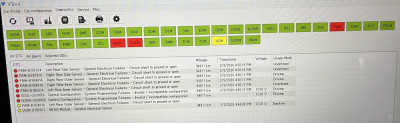

По задним парктроникам ситуация пока в подвешенном состоянии:
Передние парктроники все молчат (ошибок нет!)
Задние парктроники также молчат (но накидывают ошибок на заведенном авто)
По всем задним парктроникам, без исключения, General Electrical Failures - Circut short to ground or open,
и отдельно по заднему левому PAM-B1B4814 (General Electrical Failures - Circut short to ground or open.)
Отсоединил все парктроники, наделся увидеть изменения в кодах ошибок, но ошибки не изменились
(на всех: General Electrical Failures - Circut short to ground or open).
Ну, это уже будет битва на другой раз, а сейчас будем добивать BLIS.
