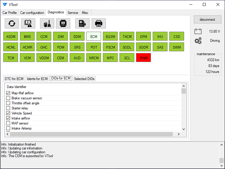

VTool умеет отображать параметры (Data Identifier или DID), выдаваемые электронными модулями управления.
Это бывает полезно, когда нужно разобраться в неисправности или же когда нужно отслеживать состояние компонентов автомобиля.
Для того, чтобы добавить DID в список отображаемых, нужно зайти в раздел диагностики, обновить список всех модулей.
Далее - выбрать интересующий модуль, перейти в раздел DIDs for <имя модуля>, отметить параметры для отображения
Далее перейти в раздел Selected DIDs.
Параметры отображаются online. Можно мониторить их как на запущенном двигателе, так и на незаведенном.
На данный момент количество параметров для отображения не ограничено, но больше 15 одновременно добавлять не советую, т.к. протокол обмена не позволит обработать столько запросов-ответов и VTool начнет "подтормаживать". VIDA позволяет просматривать не более 10 параметров единовременно.
