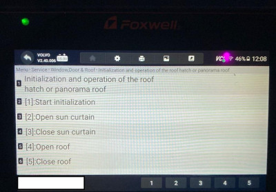

В сканере вот такие калибровки есть, но не знаю работают ли,т.к. нет панорамы.

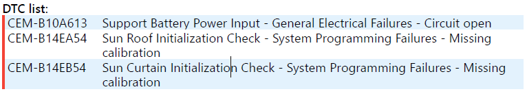

При адаптации люк полностью открывается и затем закрывается, шторка аналогично. Если этого не происходит, вероятно какая-то механическая неисправность? Выложите сюда какие ошибки висят, я посмотрю расширенное описание
Posts: 140
Re: Адаптация люка панарамной крыши
На компьютере остались в машине, попрошу вечером пришлют, комп у мамы) В ручном режиме открывается вроде без каких либо проблем. Скину ошибки как будут у меня) Может ещё из-за температуры не делает адаптацию... У нас -2, а ему тепло нужно, например
