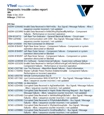

Докладываю. Утром пытался стереть все ошибки (насколько я помню - машина была незаведенная), не стерлись 2, в т.ч. упомянутая тут "DIM-U100301 Head Up Display - APIX Communication - General electrical failure"
я сделал скрин с программы, но не догадался сохранить лог... версия программы - была предпоследняя (1.0.2.177 - что то такое) сейчас обновил до посл.версии - проверю еще раз
машина - американец, XC60 2023 м.г, ТКАМ соотв.не работает (мигает), хотел убрать эту ошибку (да и вряд ли получится заставить ТКАМ работать, не?). Пару недель назад у меня садился АКБ, там штук ...8 было ошибок после того, как я авто реанимировал "пускачем", ну вот их и хотел стереть, вот 2 осталось.
ПС - версия софта на авто - самая начальная (2.4 чтоли?), отдавал обновить, сказали не получится, потому что Head Up Display поставлен не от этой модели, а от до-Андроидной версии и это мешает авто перепрошить на посл.версию (кто б знал!). При этом сам Head Up Display работает
Re: Не сбрасываются ошибки.
Posted: 21 Nov 2025, 21:31
by vtool
первая ошибка, видимо, из-за несовместимости HUD. вторая - вам нужно либо менять резервную батарею в TCAM, либо зарядить ее (можно и через платный VTool). После этого ошибка уйдет
