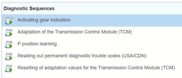

а в каком софте оно предусмотрено? вот список диагностических процедур в Vida

vtool wrote: 29 Mar 2025, 18:38
OlegTour wrote: 29 Mar 2025, 17:59 Подскажите не нашел опцию сбраса окисления масла АКПП, она предусмотрена в данном ПО или я не там ищу?
Не оно разве?

у вас SPA/CMA платформа или P1/P2/P3? на скриншоте 2006 модельный
