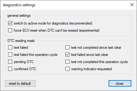

Неправильной интерпретации (по крайней мере со стороны VTool) быть не может. За китайские сканеры сказать не могу.
Разный набор ошибок может быть результатом того, что читаются они с разной маской
VTool при чтении запрашивает только достоверные ошибки, которые подтвердились после предыдущего сброса.
Возможно, китайский сканнер запрашивает еще и неподтвержденные.
PS: повторю любителям поэкспериментировать - не нужно выбирать в этом окне все галки, иначе получите 100500 неактуальных ошибок и читаться это всё будет очень долго. Достаточно использовать настройки по умолчанию.
