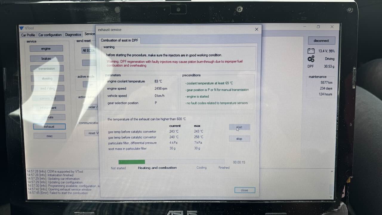

Премного благодарен, что сделали прожиг сажевого фильтра. Сегодня это опция мне очень пригодилась. Выехав с Ейска домой через 200 км вылезла 🐢 по датчику MAF.
А где то через 500 км ошибка по сажевому фильтру. Сделал прожиг, по времени примерно 30 минут получилось. Вся процедура прошла нормально.
Второй раз сажевый уже сработал с чеком, вот тут уже проблемы. Прожгло оставив 29 гр. сажи. Второй раз подряд делать прожиг не стал. До МСК доехал, завтра записался в М1, так как впереди ещё 2000 км домой по Карелии в основном.
На фото первый прожиг. Весь процесс идёт автоматом.

anshuny wrote: 20 Jun 2025, 23:41 Премного благодарен, что сделали прожиг сажевого фильтра. Сегодня это опция мне очень пригодилась.
ох, вижу по логам, что в 15:20 было 30г сажи, прожглось до нуля, а затем через 5 часов движения было уже 59г сажи. жесть! :oops: прожглось до 29г.
прожиг можно запускать повторно, об этом написано в Vida. но ситуация в целом нездоровая.
PS: интересно будет узнать вердикт М1

Окно прожига почему то всегда не активно. Хотя все пареметри соблюдаются. Как у вас получаєтся сделать прожиг?
И что мне сделать чтоб било активно?

asagan wrote: 07 Nov 2025, 12:21 Окно прожига почему то всегда не активно. Хотя все пареметри соблюдаются. Как у вас получаєтся сделать прожиг?
прожиг сажевого фильтра доступен только платным пользователям
