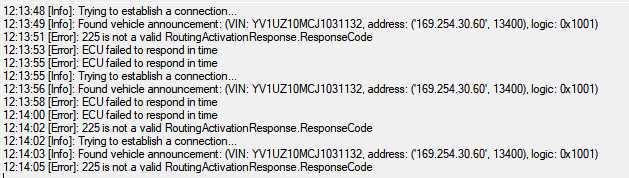

Тоже самое, Orbit и VDASH также не подключаются, но без комментариев. ELM работает. Понимаю, что проблема в Винде, но не понимаю в чем. Все сетевые адаптеры удалял, результата нет.

Отбой. Скинул клему с аккумулятора на пару часов. Все работает.

Valvoli wrote: 12 Jun 2025, 11:20 Тоже самое, Orbit и VDASH также не подключаются, но без комментариев. ELM работает. Понимаю, что проблема в Винде, но не понимаю в чем. Все сетевые адаптеры удалял, результата нет.
Тоже самое с монжаро 23 - попробую скинуть клемму. Так же ошибка 0х1001
