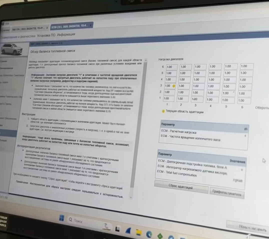

Посещал диллерскую СТО Volvo, где с помощью Vida производилось наблюдение за балансом топливной смеси и сброс адаптации. Процедура очень полезная и многим пригодится.
Вопрос. Может кто знает в каком разделе, настройках на Vtool можно повторить данную процедуру и на что обращать внимание при диагностики
Re: Баланс топливной смеси
Диагностика по балансу показала значение 0,75
(1 - требуемая величина), что свидетельствует о нехватке воздуха. Провел замену крышки ВКГ и по мелочи другие процедуры. Теперь необходимо перепроверить показатели, только не знаю как
