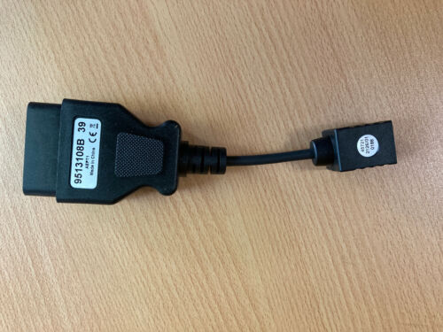

Для подключения VTool к автомобилю платформ SPA/CMA требуется OBD to Ethernet adapter.
Можно взять недешевый оригинал Volvo VOE (Volvo OBD to Ethernet) Adapter 9513108 + UTP/FTP/STP кабель до LAN порта
Оригинал Volvo VOE 9513108

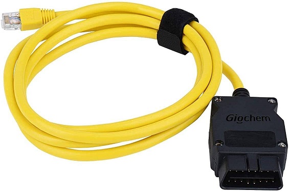

Либо аналог, например BMW ENET
Noname OBD Ethernet адаптер

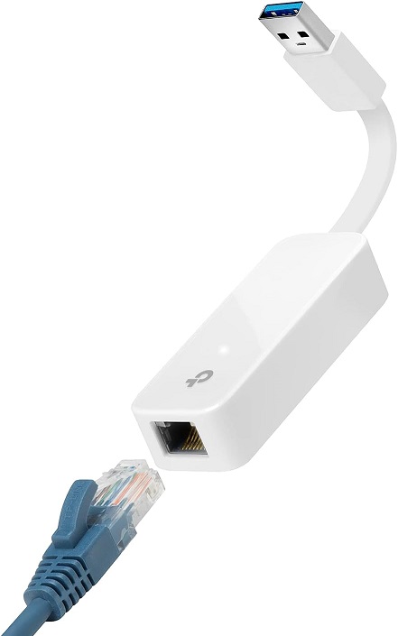

Если у компьютера отсутствует LAN (ethernet) порт, необходим USB Ethernet адаптер. Проверенные адаптеры: TP-Link UE200, Baseus Lite Series
