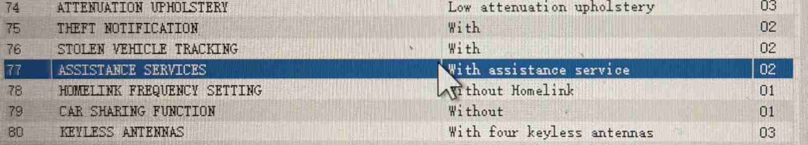

my VCM showed the error DTC of U107604, mobil modem internal error, i seek the forum and find a method to update the 77 parameters under the CAR Configuration, however, it can only show the current status (02 with assistance service) and NO button to click to update the status (I want to change it to 01 NO assistance serivce).
Any advice?

подозреваю что платной подписки на vtool нет, либо пин от сем модуля не занесен или что то с ним не так. от того и не возможно изменить конфигурацию

Напишите владельцу реурса в личку и уточните интересующие вопросы.
Не всегда можно дернуть пин втулом, приходится читать программатором и смотреть там.
