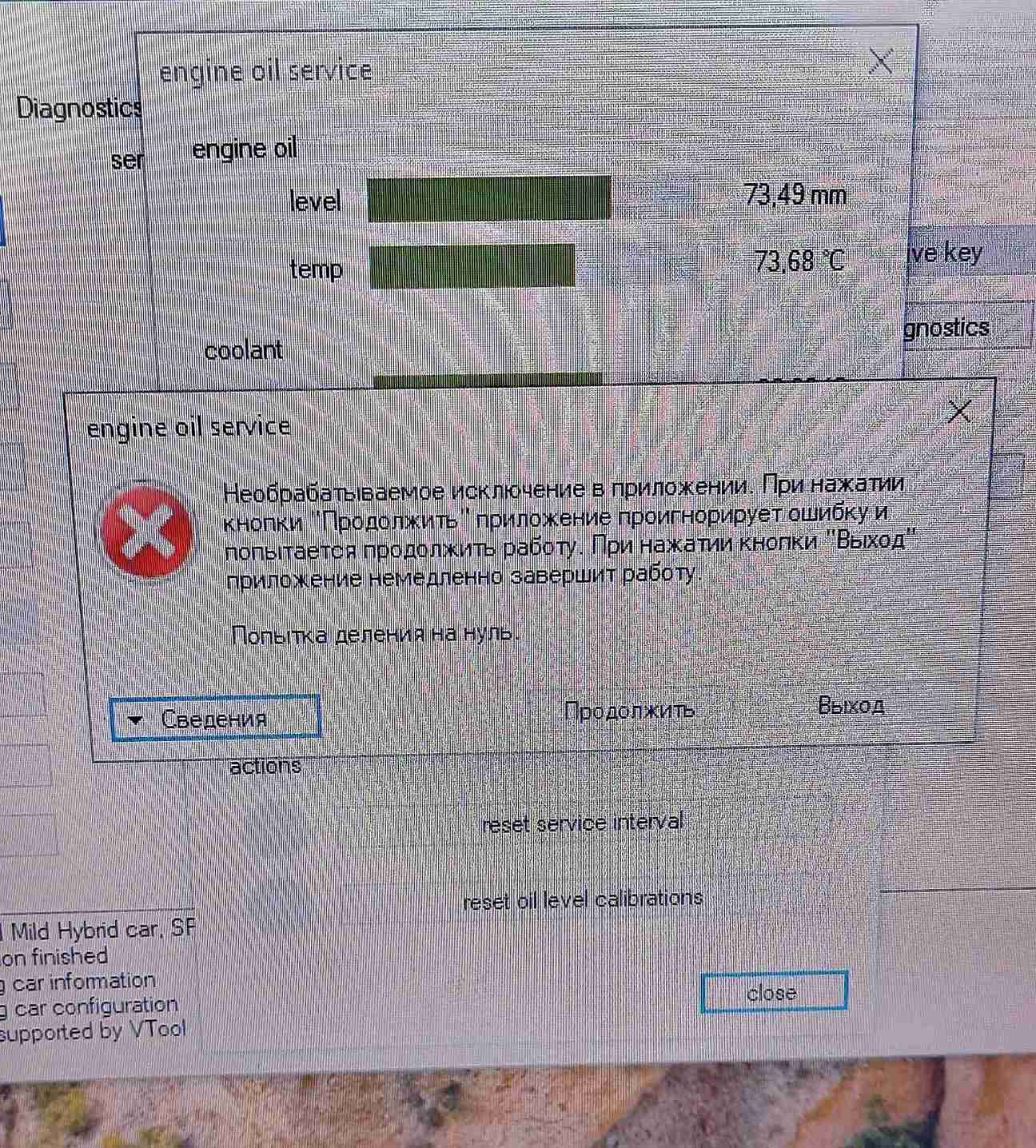

Во вкладке Service при включении группы ENGINE появляется вот такое сообщение, что делать?

спасибо, я посмотрю где там может быть деление на 0
UPD: посмотрел, это, вероятно, отрисовка контрола. отправил вам ссылку в личное сообщение. Похоже на то, что в конфигурации какие-то странные значения. интересно было бы разобраться с этим

Спасибо. Буду ждать ответа

Выяснили, что у @sva76 в конфигурации прописаны User Defined значения для сервиса, которые ранее не поддерживались.
В следующей версии VTool они будут поддерживаться и отображаться как надо.
