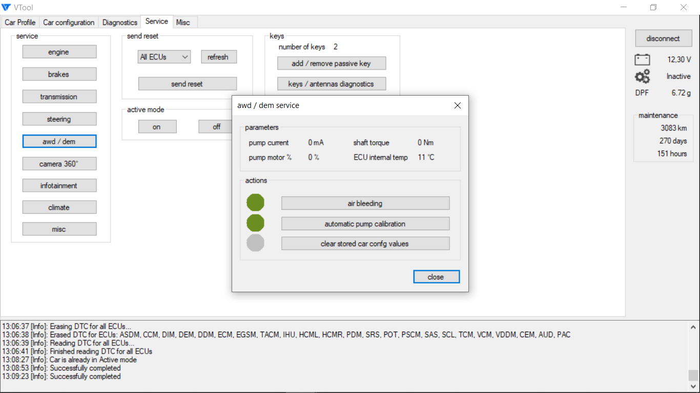

После замены масла в халдекс, попытался запустить сервис по откачке воздуха и калибровке....
А там пишет минимальное напряжение 13.8в!
Ничего не получается...
Зимой без проблем всё проделал.
В чем проблема?
Калибровка
Re: Калибровка
Если нет стороннего источника питания, попробуйте с работающим двигателем.
Re: Калибровка
функционал работает, сегодня проверил на своем автомобиле. Vida требует напряжение 13.8, но VTool запрета не даёт при несоблюдении.
OlegL правильно сказал - можно запускать на запущенном двигателе.
Re: Калибровка
парни подскажите, я масло в халдексе поменял, а калибровку не делали вроде, где во vtool этот функционал ?
Re: Калибровка
сейчас окно выглядит немного иначе, но функционал тот же
