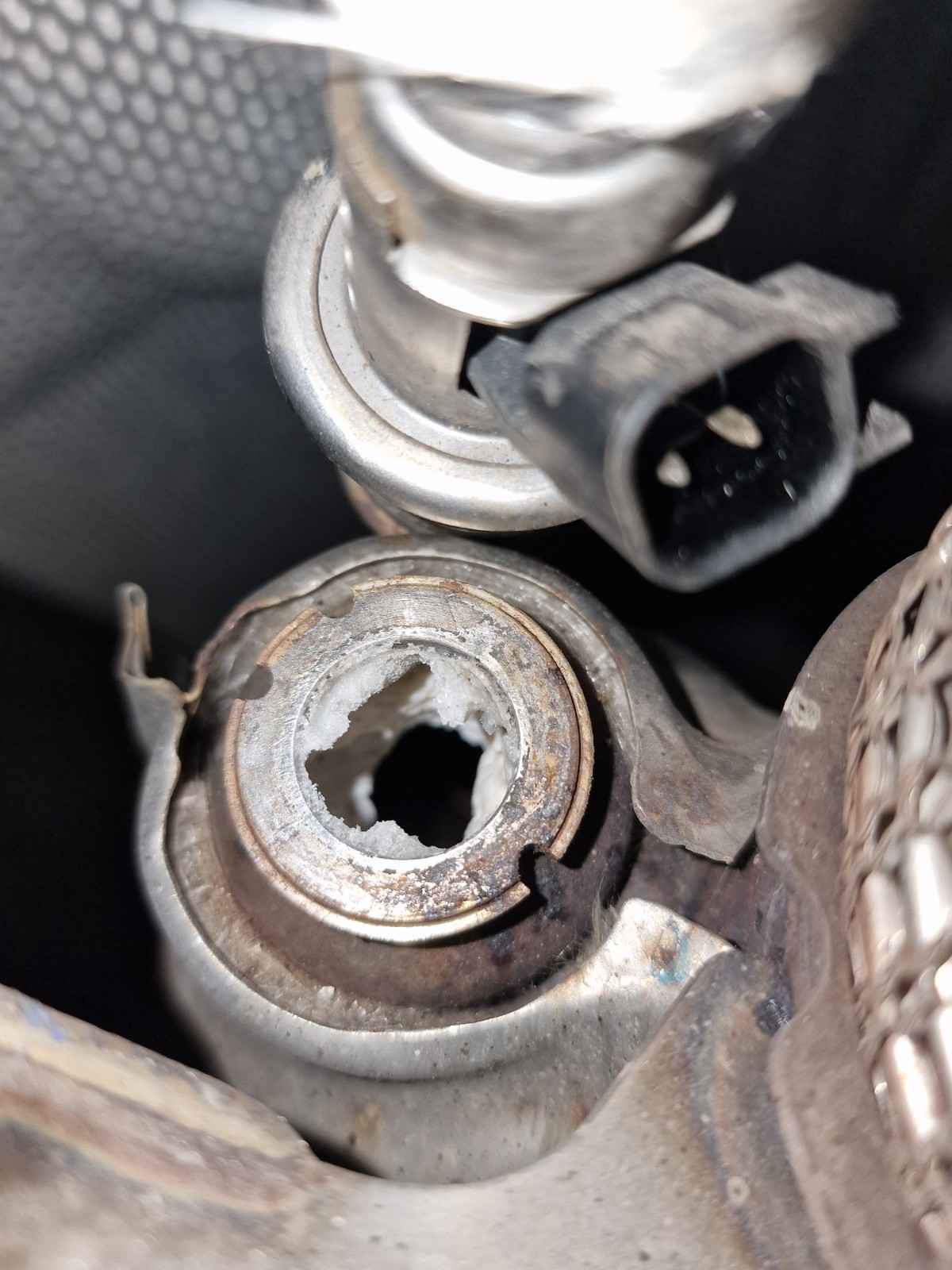

Проблема с системой AdBlue на V60.

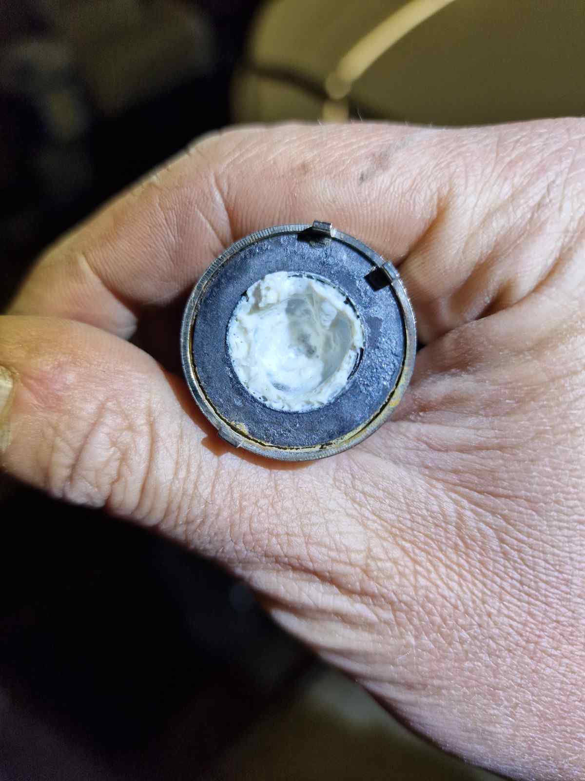

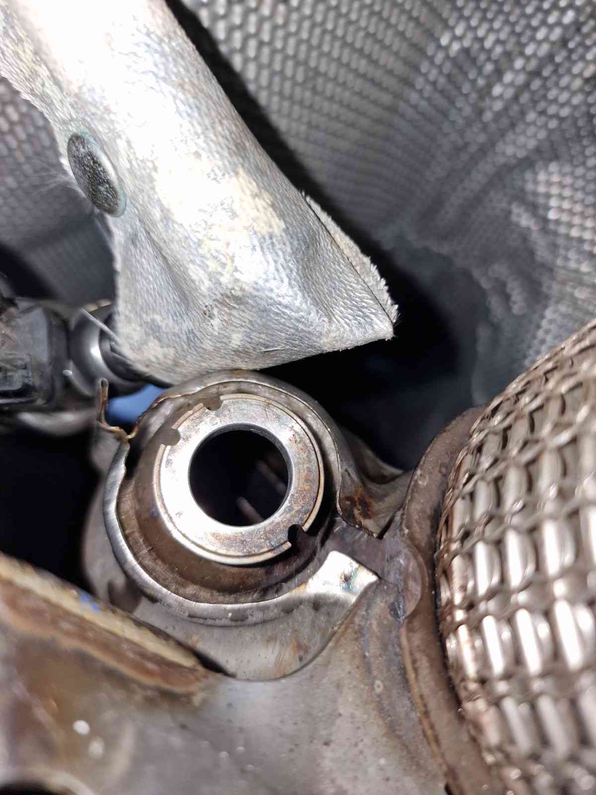

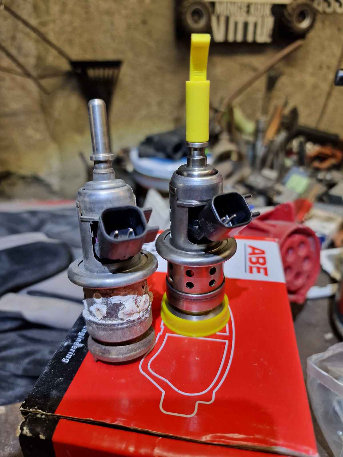

Сначала появилась ошибка P20EE. Проверил форсунку — она была закристаллизована. Очистил всё, насколько смог, тёплой водой. Через несколько месяцев ошибка появилась снова, и я обнаружил, что форсунка также протекает наружу.
Купил новую форсунку, сбросил все ошибки и адаптации. После этого около 4 месяцев всё работало отлично, никаких ошибок не было.
Но вчера ошибка появилась снова, и после снятия форсунки я увидел ту же самую картину. Что может быть причиной этого? Как правильно очистить катализатор AdBlue? Можно ли просто промыть его тёплой водой?
