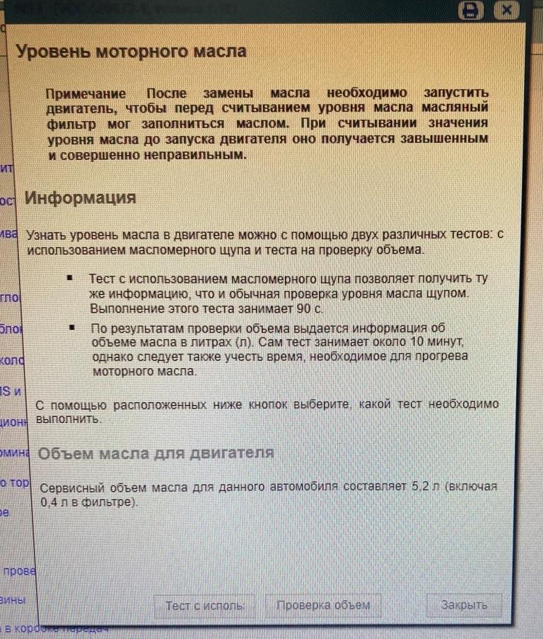

Re: Калибровка масляного щупа после смены масла
Вот что в своё время сфотографировал у дилера.Akimov wrote: 19 Feb 2025, 12:16 Любопытно. Интересно на каком принципе измерение производится уровня. Может шведы подразумевают что чистое масло и окисленное имеют какую-то разницу физических свойств, в связи с чем стоит датчик калибровать, не знаю... Но знаю что мне точно не калибровали ни разу после замены.
Насколько понял, калибровка делается чтобы не вяскакивало предупреждений во время ТО? Т.е. получается не обязательно при каждой смене масла делать эту калибровку (вводить уровень масла)?
