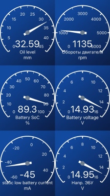

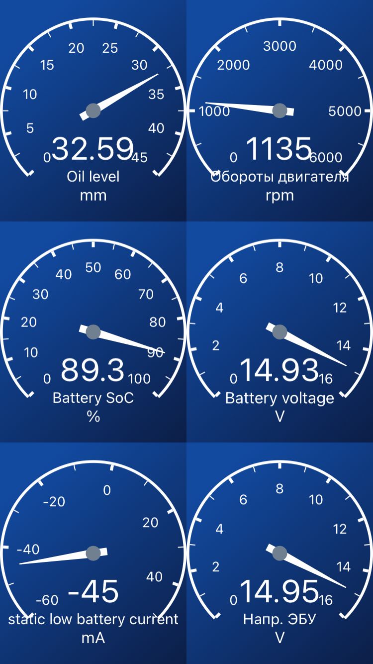

Лью в дизель по 5 литров, уровень в основном около 40 см, но всё зависит ровно ли стоит машина.
