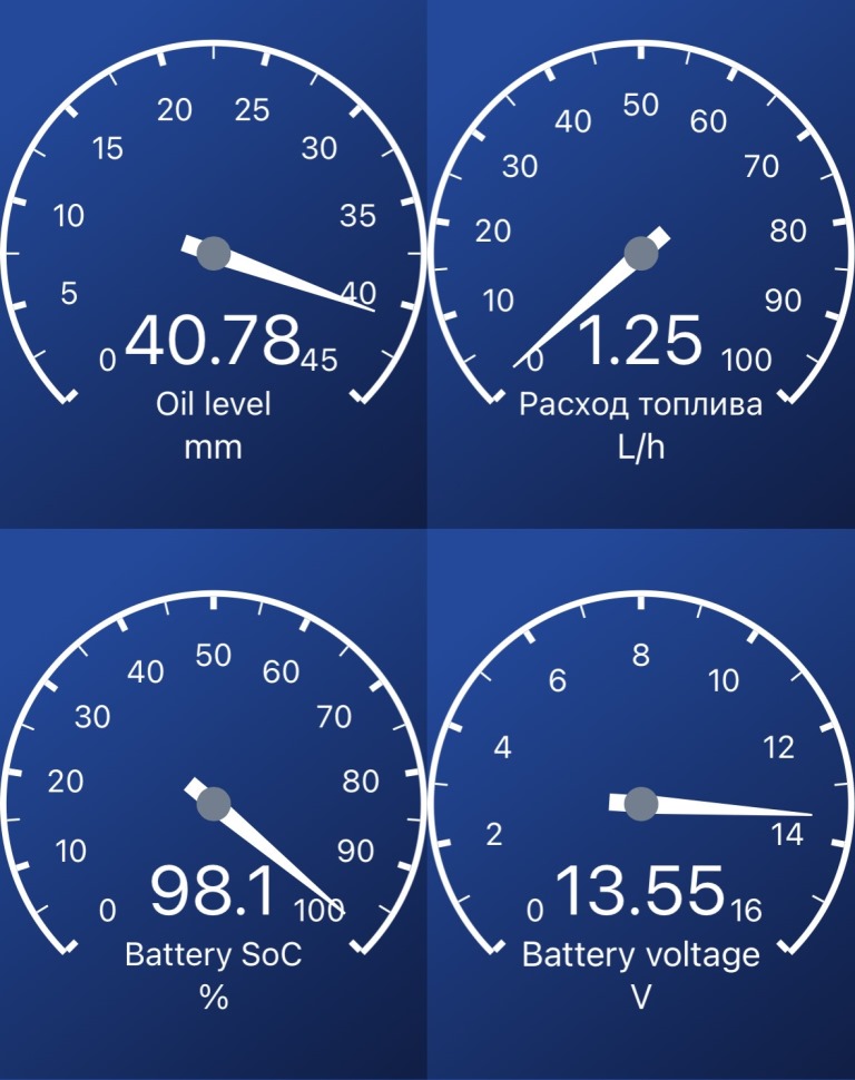

Post by anshuny »
doesmatter wrote: 24 Oct 2024, 13:40 Датчик не сбрасывал. Я побоялся заливать больше 5 литров cразу, потому что какое-то количество масла остается в двигателе при сливе. Хотел сначала проверить уровень, но похоже это так не работает.
UPD: D4204T23 oil capacity 5,2 l.
Лью в дизель по 5 литров, уровень в основном около 40 см, но всё зависит ровно ли стоит машина.
