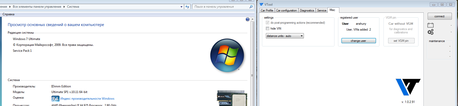

Posts: 152
Re: WIN7: The programm can't start .... .
Mikola14 wrote: 13 Apr 2025, 21:35
Aleksandr21 wrote: 29 Jan 2025, 21:57 После запуска программы на W7 64 выдает
Info: VTool 1.0.2.10
Error: DLL load failed while importing runtime: Параметр задан неверно
Переустанавливать пробовал - не помогло.
Такая же проблема, переустановка не помогает… что не так?
На стационарном запустил, всё норм работает.
Поясните кто такие "вводные"?
Не понимаю, честно говоря, этой любви к Windows7. Но всякое бывает.
На 4 поста выше человек показал, что установил на Win7 и всё работает.
Пререквизитов для VTool два:
1) https://learn.microsoft.com/en-us/cpp/w ... w=msvc-170
2) https://dotnet.microsoft.com/en-us/down ... work/net48
+ Windows 7 должен быть 64-битным.
Если всё это установлено и нет проблем с DLL, которая в первом посте темы, то всё должно работать
