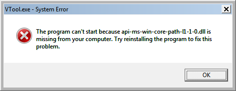

3) Не требуется начиная с версии 1.2.210, но если вдруг после запуска VTool под Win7, появляется следующая ошибка:
Эту проблему можно решить, распаковав архив https://vtool.info/blend/api-ms-win-cor ... l1-1-0.zip
в системную папку Windows ( C:\Windows\System32 )
Далее VTool должен запускаться без проблем.
