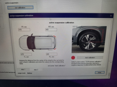

Горевал недолго, т.к. есть VTool а в нём, возможность калибровки пневмы! Ещё с марта хотел попробовать, но как-то руки не доходили, а тут такой прекрасный случай подвернулся :D . Запускаю программу -> active suspension -> run calibration:
И получаю ошибку на втором шаге. Скрины кидал в предыдущих сообщениях.

В общем с учётом анализа ошибки: SUM-U230051 Central Configuration - System Programming Failures - Not programmed, приходило понимание, что параметры, которые я загрузил, не соответствуют конфигурации машины и нужно как-то их вернуть обратно. Загвоздка в том, что изначально VTool в этих параметрах писал: unknown, а после их смены на = 01 (оба) программа для загрузки предлагала только вариант: undefined. Деваться некуда, шью: undefined. Повторяю процедуры калибровки - не выходит, ошибка та же... Прошил обратно: 01, повторяю калибровку - результат тот же...
Покумекав ещё немного, решаю откатиться на OEM параметры с надеждой на то, что тогда и в 062, 063 будут загружены заводские значения.
Прошил, калибрую - без толку... на этом меня посетила тихая грусть и сообщение от Антона о возможности удаленного подключения, чтоб попробовать ещё раз откалиброваться.
Заканчиваю.
Спасибо ещё раз, Антон, что уделил время, т.к. в итоге я потратил весь твой вечер.
Списались, организовано удалённое подключение, ноутбук подключен, на улице проливной дождь, машина фарами моргает, подвеска вверх/вниз ходит, я с рулеткой бегаю - делаю замеры от центра колеса до арок... Не с первого раза, но в итоге победа! Машина выравнивается, ошибка уходит, меня посетило вселенское счастье :D
Проанализировав, что произошло, можно сказать, что в целом мой путь был верен и откат на OEM действительно восстановил нужные значения, которые в итоге позволили сделать калибровку, но только чтоб всё заработало, это нужно было сделать.... А как правильно это нужно сделать, как написано выше, будет добавлено в VTool "сообщение об этом в окно калибровки..."
