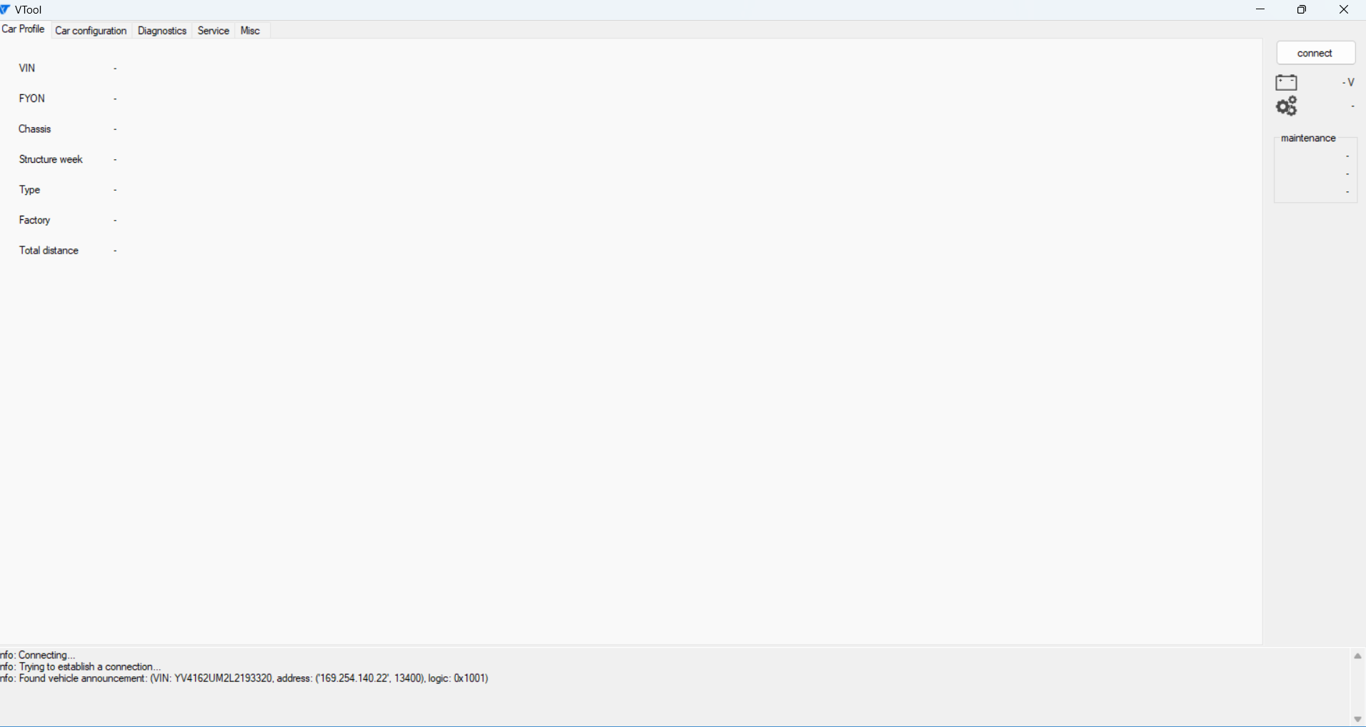

Добрый день. Вот такая проблемка. Видит машинку, но не читает.

А вы антивирус и firewall отключили? Быстрее всего они блокируют соединение

Swer wrote: 25 Sep 2024, 15:45 А вы антивирус и firewall отключили? Быстрее всего они блокируют соединение
Конечно

Странно, у меня win11, полёт нормальный :)
Re: Win 11 проблема
Sinnersia wrote: 25 Sep 2024, 16:18 Конечно
Попробуйте проделать то же самое, как написано тут: viewtopic.php?p=92#p92

Проблема с Win 11 решена методом замены на старенький ноутбук с Win 7 и встроенным LAN портом ( это просто кайф)! Пылился на даче лет 7. Теперь нашел ему применение. Хоть железо старенькое и слабое, подцепил прогу довольно быстро и за 3 часа работы никаких проблем. Программа зачетная! Для начала убрал ошибки. Низкий поклон ant0nk0 и спасибо всем кто помогал советом.Всем добра!
