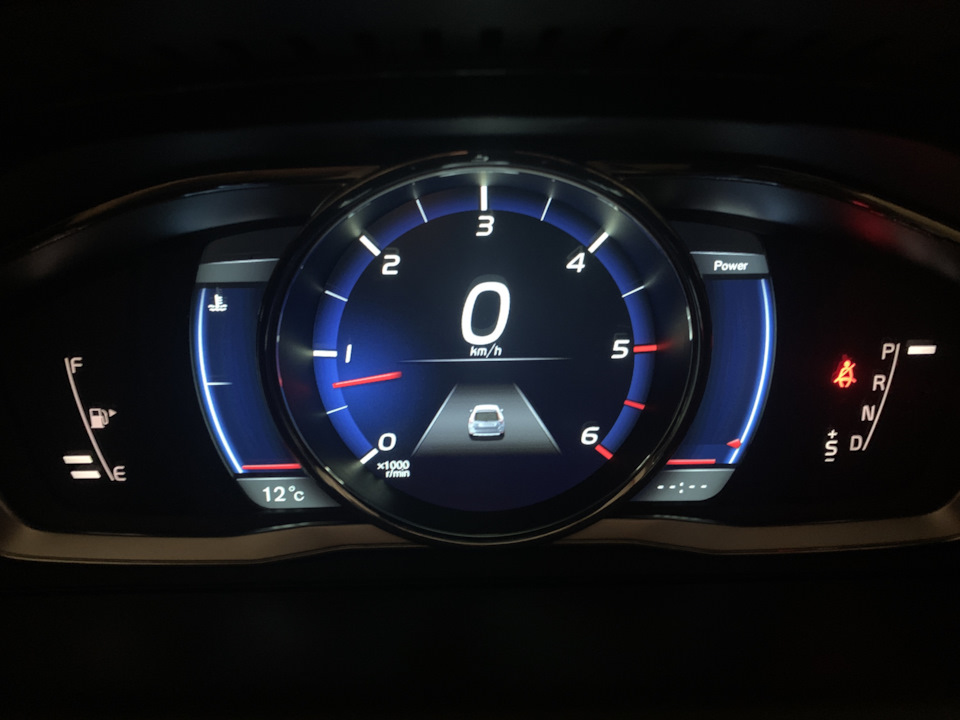

У меня наверное заезженный вопрос, как на P3 платформе изменить красную тему Перфоменс на синюю, например
Re: Test topic
P3 немного оффтопик для данного форума, но отвечая на вопрос - нужно перешить приборную панель

Driver S80 wrote: 09 Sep 2024, 11:01 Доброго дня!
Только перепрошивкой приборки. Синяя первоменс была только на v40 по-моему
Я себе на Р3 делал через VDASH удаленно, стоило тогда вроде 40 евро
