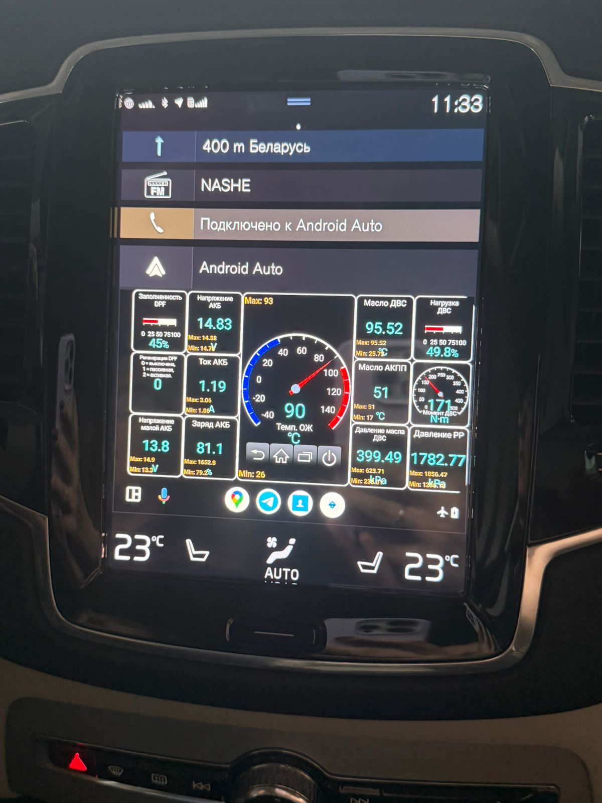

Доброго дня. Покажите пожалуйста, где в vtool можно посмотреть давление в магистрали power pulse ?
И можно ли смотреть его изменение на заведеном и заглушенном двс?
Дайте скрин плиз.
Заранее спасибо.

в vtool не знаю. я Rokodil подключил к Tbox Plus по Bluetooth, поставил OBD Scaner и в реальном времени смотрел параметры). Но есть и странные там параметры, вроде температуры тормозных дисков, откуда она берётся вообще фантастика, датчиков же нет никаких.

В датчиках ABS есть датчики температуры.

Я вот так приспособился

kostik_xc70 wrote: 22 Oct 2025, 10:22 Я вот так приспособился
Что за приложение?

gibsman wrote: 22 Oct 2025, 10:26
Что за приложение?
карсканер + елм327 на рутованном телефоне с андроидом.
установлена программа на телефоне дающая полное зеркало смартфона на гу с возможностью татчевого управления смартфоном с гу авто.
