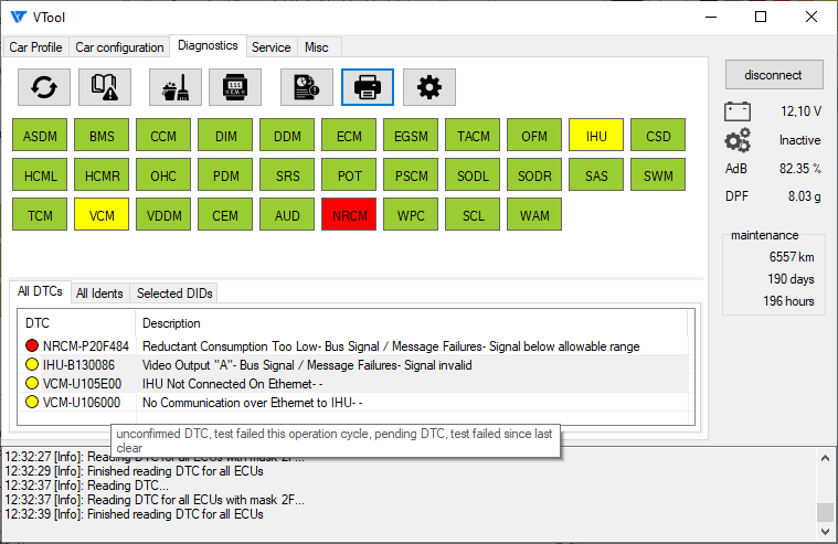

VTool теперь показывает подтвержденные (красным) и неподтвержденные (желтым) ошибки.

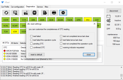

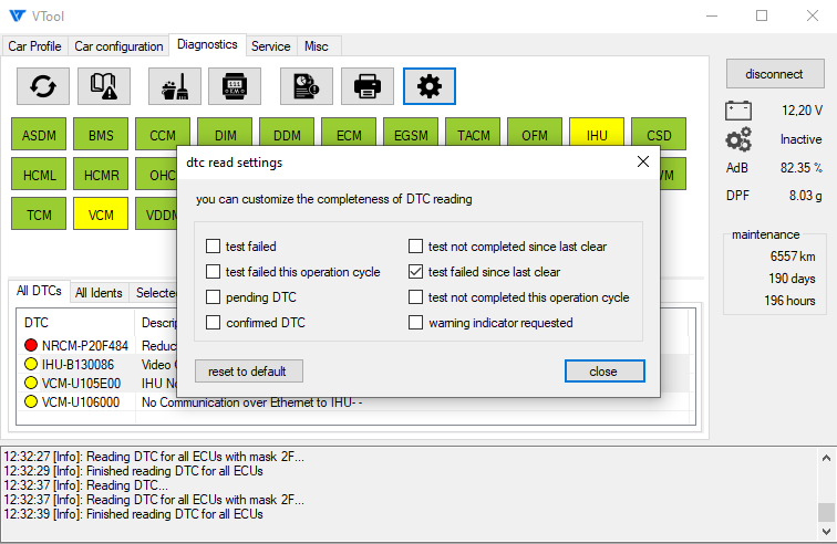

Так же появилась настройка маски для чтения ошибок. Поступало много вопросов - почему мол какой-то сканер показывает ошибку, а VTool нет. Ответ простой - сканер читает ошибки с другой маской.
По умолчанию VTool читает ошибки с галкой test failed since last clear. Вы можете экспериментировать, меняя флаги. К примеру, включив только галку "confirmed" вы получите только подтвержденные (красные) ошибки, а желтых не будет вовсе.
Перечень флагов, с которыми были считаны ошибки перечислены во всплывающей подсказке, достаточно мышью навести на код ошибки

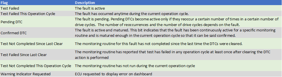

Описание этих флагов:
