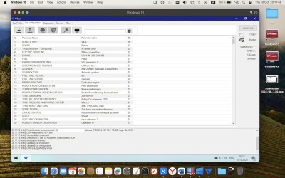

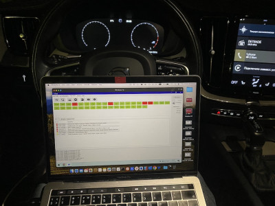

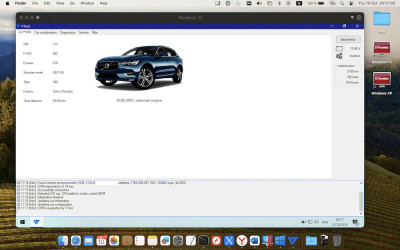

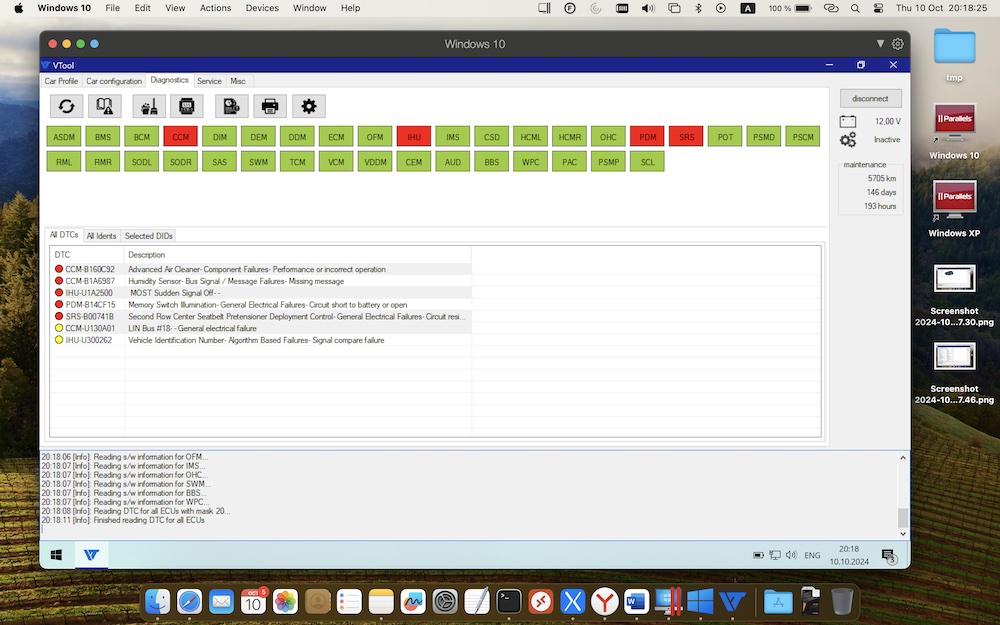

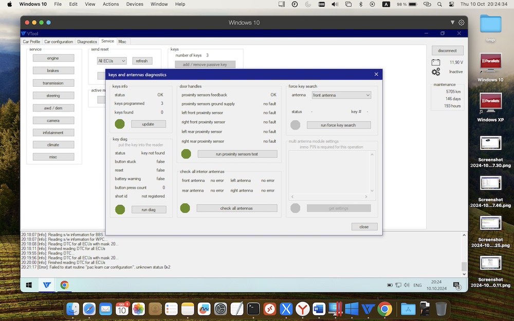

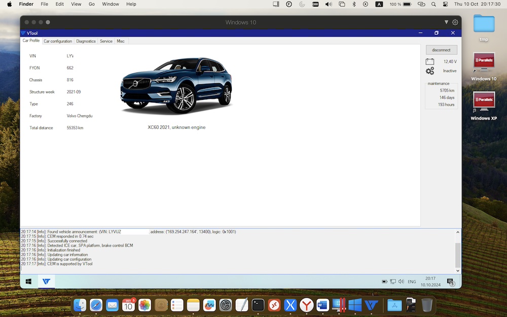

Проверил последнюю версию. На маке только USB-C, поэтому использовал Ethernet-адаптер belkin. В целом все работает.
1. Почему-то двигатель определился как unknown engine. Должен быть T5
2. Не помню какую кнопку нажал (learn что-то там), которая не отработала и выдала ошибку "pac learn car configuration", unknown status 0x2
3. Не нашел куда вводить CEM pin
Ошибки чистить не пробовал. Ключи и антенны проверил.
MacBook Pro 13-inch, 2019, Four Thunderbolt 3 ports
MacOS Sonoma 14.6.1 (23G93)
Windows 10 на Parallels Version 18.1.0 (53311)
Прикрепил бы фото большего разрешения, но ограничение на 256 Кб.

A_A wrote: 10 Oct 2024, 22:16 1. Почему-то двигатель определился как unknown engine. Должен быть T5
T5 это маркетинговое обозначение, должно быть B4204T18 или что-то в этом духе. если не сложно, скиньте VIN в личку?
A_A wrote: 10 Oct 2024, 22:16 2. Не помню какую кнопку нажал (learn что-то там), которая не отработала и выдала ошибку "pac learn car configuration", unknown status 0x2
да, с этим я разберусь в ближайшее время
A_A wrote: 10 Oct 2024, 22:16 3. Не нашел куда вводить CEM pin
работа с пинами доступна только обладателям учетной записи
