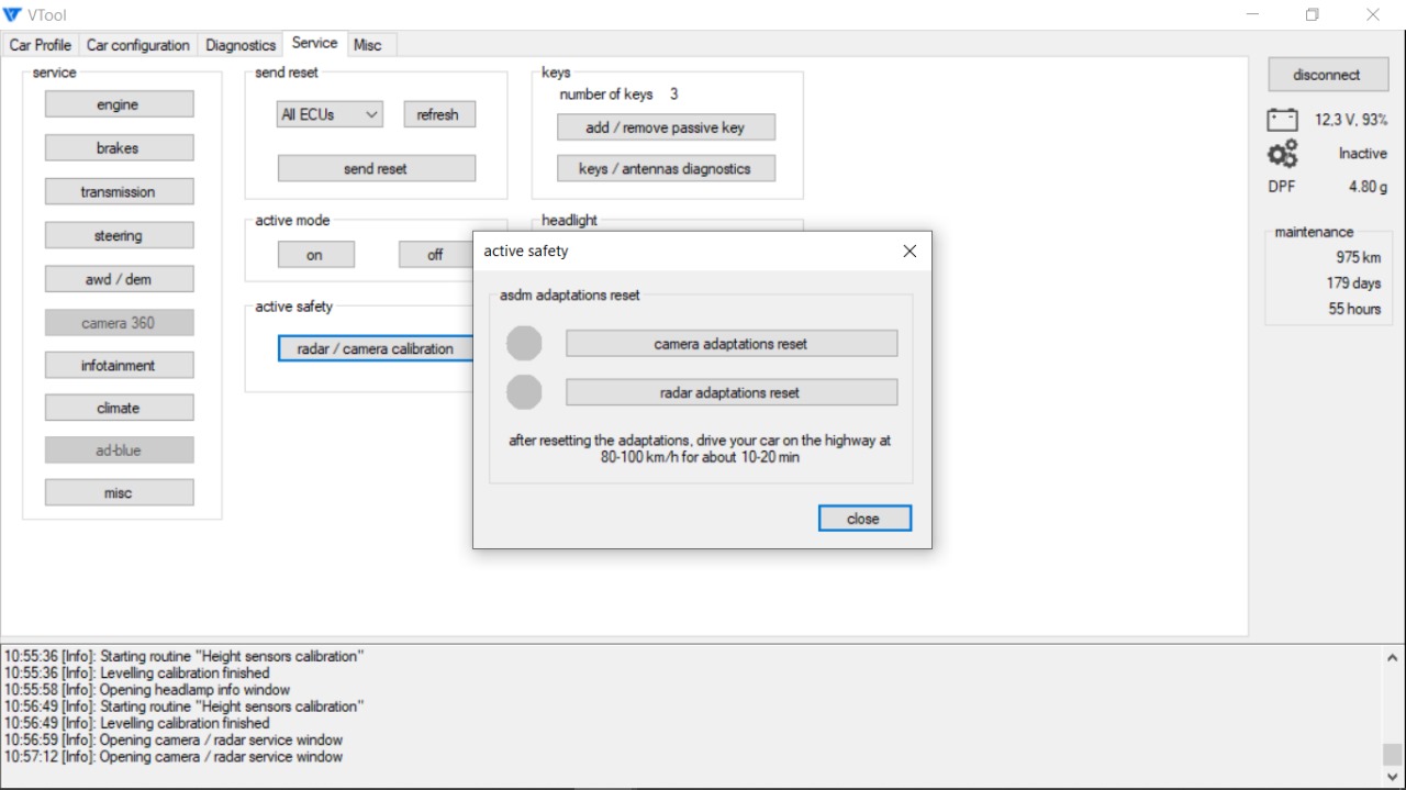

Сейчас есть в программе сброс адаптации камеры и радара. Сегодня сделал, всё работает как в описании. Проехал около 10 минут со скоростью 80-100 км\ч и заработал адаптивный круиз и автопилот.
Когда нажал сброс загорелись красным, после запуска двигателя была надпись передняя камера и радар не работают.
