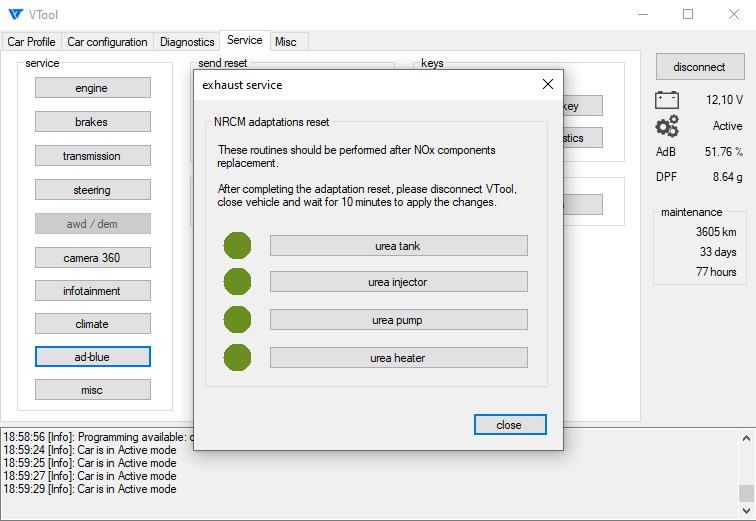

ВОПРОС, возможно в будущем добавить функцию adblue adaptation? Недавно менял шланг с подогревом на форсунку, так после этого пришлось в сервисный центр ехать у них vida online, чтобы сделали адаптацию....спасибо

sva76 wrote: 19 Nov 2024, 17:50 ВОПРОС, возможно в будущем добавить функцию adblue adaptation? Недавно менял шланг с подогревом на форсунку, так после этого пришлось в сервисный центр ехать у них vida online, чтобы сделали адаптацию....спасибо
да, добавлю в одной из следующих версий

Post by vtool »
sva76 wrote: 20 Nov 2024, 10:18Спасибо 😊
Добавлено в последней версии

Если была ошибка "P2204 Nitrogen oxides (NOx) sensor, bank 1 - intermittent input" и меняли лямбду - тоже стоит сделать сброс?

Post by vtool »
в данном случае речь про бак адблю, насос, форсунку либо обогрев
