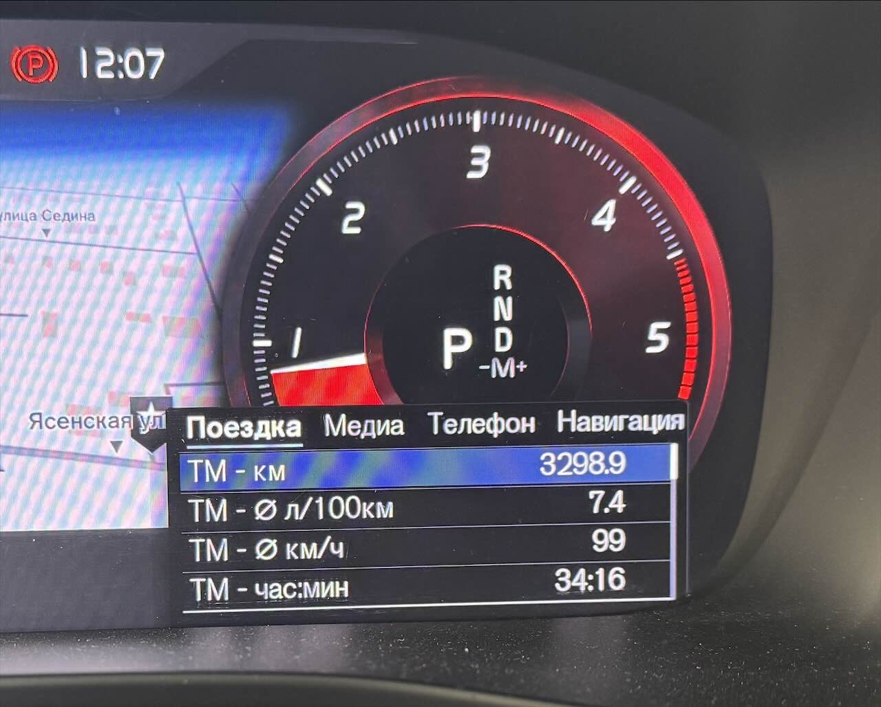

Проверил уровень. Норм показывает, с учетом того что заливал 5.0 л (по мануалу 5.2 л.,дизель), калибровку делаю после каждой замены. И из 4800 км пробега, 3300 км трасса Мурманск-Ейск.
