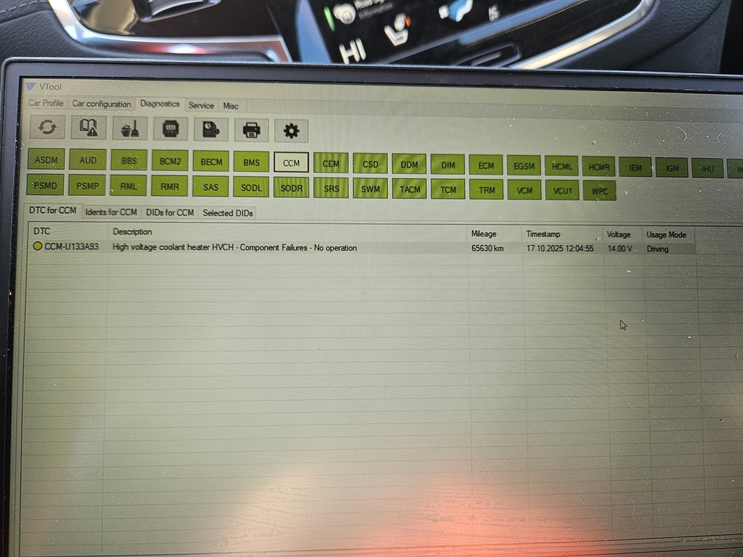

Рано обрадовался - подключил Vtool и понял, что меня обманули. Б/У блок тоже не работает. Попытался отключить его из конфигураиции и заново прописать. Блок прописан, но не работает.Ошибка ССМ- U133A93

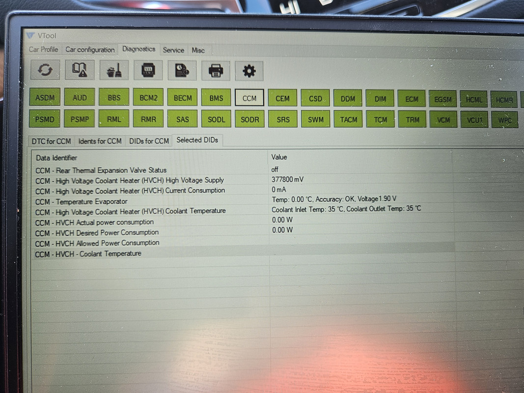

Причем опрос его идет - Напряэение показывает, а вто ток не приходи, соотвественно мощности нет.
