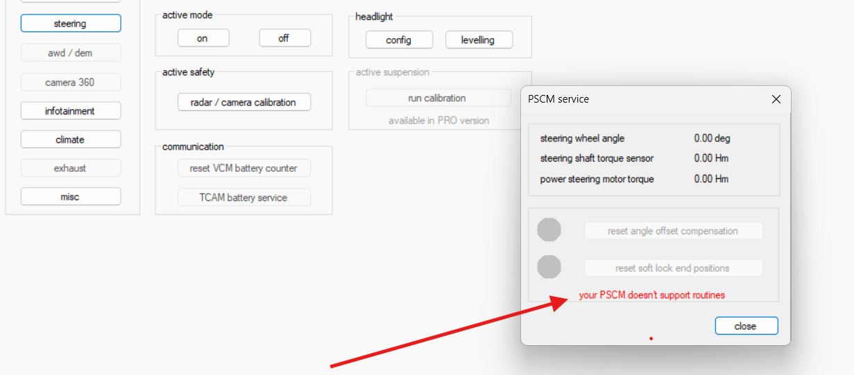

Узнал, что можно сбросить калибрации в PSCM (reset angle offset compensation), но вижу ошибку в окне:
Это может быть какая-то проблема с модулем?

Вижу в программе, что когда еду прямо - показывает 2 deg, то есть малость левее 0-го положения по мнению модуля. Соответственно, если выставить руль в 0, то едет вправо. По оборотам, вправо до упора -474 deg, влево 484 deg, ожидал увидеть симметричные цифры, может проверял кто, как у вас?
Может ли быть банально, что машина стремится выставить руль в 0-е положение электроусилителем, поэтому "тянет" в сторону?
Есть ли смысл сделать radar/camera calibration? Могут ли они как-то влиять на прямолинейное движение?

mikl wrote: 01 Dec 2025, 14:07 Это может быть какая-то проблема с модулем?
нет, это значит, что модуль PSCM Вашего автомобиля не поддерживает указанную процедуру. т.е. регулировка углов осуществляется только с помощью сход-развала. такое же сообщение Вам выдаст и Vida
mikl wrote: 01 Dec 2025, 14:07 Есть ли смысл сделать radar/camera calibration? Могут ли они как-то влиять на прямолинейное движение?
нет, это не повлияет

Похоже, раз у меня никакие калибрации недоступны, надо прямо с компом выставлять руль в 0 и делать еще раз сход-развал.
Re: Ошибка "your PSCM doesn't support routines"
mikl wrote: 01 Dec 2025, 23:41 надо прямо с компом выставлять руль в 0 и делать еще раз сход-развал.
именно так!
