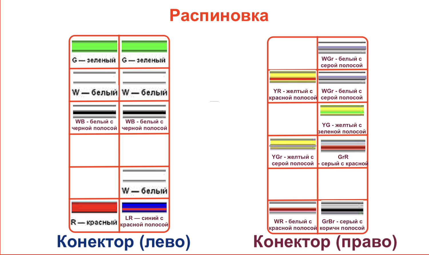

3. В распиновке на заднюю косу, какие провода отвечают за парктроники? Левая или правая сторона? Или там смешались все и вся с обеих сторон? (См. Фото)

Роль PAM на платформе SPA выполняет CEM. Поэтому все датчики парктроника идут в CEM и нет никаких предохранителей.
Передний и задний парктроники связаны, поэтому если проблема в задних датчиках или передних, не будет работать всё.
Напряжение (а не ток), которое в ошибках, берется из блока управления, а не датчиков. Но это информация, которая может быть или не быть, поэтому на нее в данном случае я бы не опирался.
Ошибки - по отсутствию задних датчиков. Нужно прозванивать проводку от CEM до задних датчиков.

схемы задних парктроников прикрепил выше. питание датчиков - пины FL15 и FL34 CEM

Если бампер снят - никаких проблем нет.
Любые мекие вкрапления на проводке или пинах разъема/ов беловато-светло-зеленого цвета - первый ориентир.
Парктроники можно по очереди прозвонить отдельно омметром как на общем разъеме, так и на каждом парктронике - земля-питание, земля-сигнал, питание-сигнал. На всех должно быть плюс-минус одинаково, хотя 2 боковых отличаются от остальных.
В общем, "высокоинтеллектуальная" работа.
ПС можно 12В от источника подключить на отщелкнутый общий разъем, в сторону парктроников и посмотреть, чего начнет дыметь.
Это если понимаете последствия. :D
Если источник с регулируемым током, то можно не бояться последствий.
